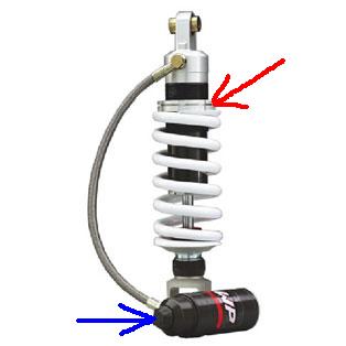

Pascal ha scritto:Ma la regolazione del precarico c'è già!!!
Scommetto che anche tu leggi troppo il manuale :D :D :D
Ti allego una foto che vale piu' di mille parole, la freccia rossa indica la regolazione precarico molla, la freccia blu indica la regolazione idraulica dell'ammortizzatore.

Messaggioda dataroby » mar ago 09, 2005 7:34 pm
PIGI ha scritto:sostituendo per ipotesi l'ammo posteriore e modificando il "vero" precarico si andrebbe a modificare l'asetto del burghy cioè lo si alzerebbe dal posteriore caricandolo un po' sull'avantreno
Scusa se ti correggo, ma non e' del tutto esatto dire che precaricando la molla lo scooter (o altra moto) si alza dietro.
Diciamo che se adesso montandoci sopra si abbassa di ad es.: 5 cm, con una molla precaricata si abbassa di meno ad es.: 2/3 cm (dipende da quanto si precarica).
Per variare un'assetto in altezza bisogna montare un ammo. piu' o meno lungo dell'originale.
Indurendo la molla si ha il beneficio che con il peso il mezzo tende ad abbassarsi di meno, anche in curva dove per effetto dell'inerzia l'ammo.tende a comprimersi ci troveremmo un'altezza da terra piu' stabile.
Non credo pero' che esista una sospensione con regolazione carico molla per il burgy 400 in quanto sarebbe difficoltoso, vista la posizione, effettuare la regolazione.
Comunque, Pascal, quando avverti che gratta il cavalletto,se te la senti, prova ad andare oltre e ti renderai conto che dopo comincerai a "consumare" la carena nella parte anteriore! Il cavalletto e' solo un "preallarme". :D

Messaggioda PIGI » mar ago 09, 2005 11:10 pm
Scusa se ti correggo, ma non e' del tutto esatto dire che precaricando la molla lo scooter (o altra moto) si alza dietro....cut....cut....
Per quanto ne so io l'ammo ha una posizione standard e la parte filettata ha un certo margine, la ghiera (o meglio le ghiere) puo' essere avvitata (si comprime la molla e si accorcia l'ammortizzatore) o svitata (si allunga un po' e si alza). Potrei anche sbagliarmi pero' ;)
