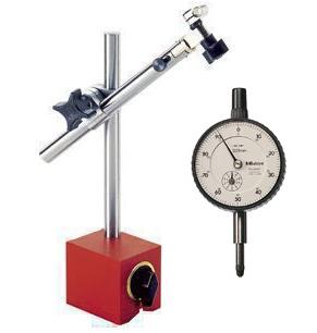

Se il rumore di attrito che si sente mentre NON si frena e' regolare si tratta probabilmente di una leggera deformazione del disco facilmente rimediabile, se invece e' irregolare, cioe' che nelle curve o nel dritto il rumore cambia di frequenza potrebbero anche essere i cuscinetti che hanno preso un po' di gioco.
Per vedere se il disco e' deformato ci vorrebbe un comparatore (vedi foto) ma dubito che che qualcuno sia in possesso di tale strumento da officina.
