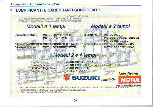

Ho letto varie discussioni in merito, tutti pensano che sul burghi ci va il motul 5100 10w40...
Invece no ci va il Motul SCOOTER 4T 10w40.
Inserisco una foto per dimostrarlo, o se non vi fidate, andate a prendere il libretto di garanzia e sfogliate a pagina 20 e guardate.
Ho aperto questa discussione per dirvi che questo olio su internet non lo trovo, mi potete aiutare?

Grazie per la segnalazione, per me cambiano di ben poco.... sicuramente il prezzo.

Messaggioda Francok8 » ven ott 02, 2009 4:45 pm
Sul libricino specifica l'olio per la moto e quello per lo scooter.
Io non ho riscontrato che esiste ne sul sito e ne su internet Motul Scooter 10w40.
Fate delle ricerche anche voi e fatemi sapere.

Messaggioda Bruno61 » gio nov 05, 2009 12:50 am
Su :arrow: Ebay lo trovi e non costa neanche troppo ;)

Ciao, ma questo si chiama Scooter expert

Messaggioda liuk69 » ven nov 06, 2009 3:43 am
Ragazzi la suzuki non dice che marca di olio mettere, ma solo di mettere un olio di buona qualita senza specificare se sintetico o no, nel caso del k3 , con gradazione 10w40 api sf o sg. quindi vuol dire che tutti i 10w40 uguali o superiori a sg (tipo sj ecc.) vanno bene. poi piu l olio è di qualita meglio andra lo scooter (e qualità non vuol dire per forza prezzo alto). cmq se vi guardate bene il libretto uso e manutenzione vedrete che il 10w40 è consigliato, ma che ne potete usare di diversi soprattutto in base al kilometraggio e consumo del vostro mezzo. quindi la marca non c entra, leggete bene e mettete l olio con le specifiche riportate sul libretto, tutto qui.
