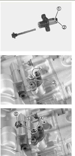

Ciao a tutti, da circa 800 km il mio burghino ha un cuore nuovo (fasce pistone alcune bronzine). Un giorno camminando sento improvvisamente rumore di valvole e dopo poco rumoraccio come se si fosse staccato il filtro dell'aria ma senza ingolfamenti,,, :cry: Evidentemente mi sono deciso a smontare tutto io dato che rimango convinto che chi fà da sè fà per tre: smonto plastiche sella fiancate e sorpresa sorpresa: il tendicatena si stava smontando, era allentato e sputava olio: mi sono preso di coraggio e traducendo pag 131 della bibbia sono riuscito a smontare il tutto e rimontare correttamente il delicato macchingegno. Non credo che possa essere utile a qualcuno ma rimango a disposizione per eventuali delucidazioni sul delicato intervento; però mi chiedo come diavolo è possibile che l'assistenza suzuki ufficiale in occasione della sostituzione dei pezzi sopra elencati non abbia fatto attenzione a serrare bene il tendicatena: preciso che se si fosse staccato del tutto la catena di trasmissione non andando più in tensione rompeva sicuramente testata e valvole... certo i meccanici dopo un pò entrano nell'ottica che "non ne vale la pena"... scusate ma questa è la mia convinzione. Da anni. Baci :lol:

Proprio questo è il problema! Io mi sono fatto sentire, incacchiato nero per il danno che ho sfiorato! Sono deluso dal modo di ragionare dei meccanici: mi ha detto che ormai a 50000km può succedere di tutto! Ma stiamo scherzando? Sento sempre più spesso da parte di alcuni "professionisti meccanici": tantovale che te lo cambi, non è più nuovo cosa ti aspetti?!! Poi non aveva cambiato il tendicatena ritenendolo in buono stato, però l'ha smontato! Io ringrazio il cielo che non ho rotto nuovamente tutto, salutato definitivamente la concessionaria che non si è rivelata seria in più occasioni. :evil: :evil: :evil: Il motivo per cui si allentato probabilmente è dovuto ad un serraggio non corretto! Vedo che siete tutti basiti per cui confermo la mia teoria!

Messaggioda zenigata » mar giu 09, 2009 6:39 pm
ahhh capito quindi sta dentro i carter perchè la catena sta li
strano perchè dalla bibbia ho visto un aggeggio con due viti fissato sul carter motore e sfilabile ma devono essersi sbagliati perchè la catena non è li!!!!!!
