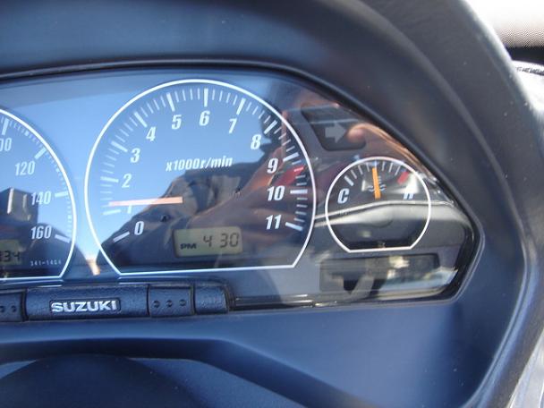

Ciao Ragazzi, secondo voi è normale che la lancetta della temperatura acqua non superi la metà scala (come da foto) anche in estate e dopo aver camminato per molto tempo in città e con temperature esterne intorno ai 30°.
Ho il ciccino da 2 anni e non è mai salita più di tanto, non ho mai sentito la ventola attaccarsi, a differenza del vecchio burgman 150 dove in estate la ventola era quasi perennemente accesa.

Normalissimo, Conte!! Io avevo un K4 e in pieno agostonon andava MAI oltre la metà......
Stai tranquillo!! :)

Il mio supera di poco la metà e la ventola e cosi silenziosa che bisogna fare attenzione per sentirla.
