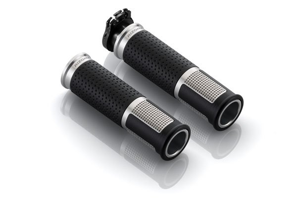

sono delle manopole che ho ordinato 15 gg.
queste

Lo scordo We al maxi raduno ho visto un sacco di Cicci e Ciccini con le rizoma .. penso di ordinarlmele mi sono piaciute un sacco per il resto segnale che il problema capitato al nostro nonno si era verificato anche a me . :cry:
