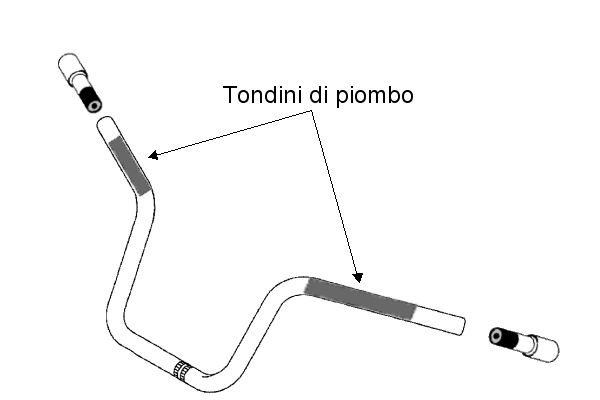

Comunque per tornare a tema, pensavo che una soluzione per migliorare la stabilità sul B con il bauletto montato sia quello di "appesantire" l'anteriore.
Sicuramente i nuovi bilanceri più pesanti fanno parte della modifica, e sin quì ci siamo, ma ho intenzione (prendendo spunto dal tondino di ferro che ho trovato dentro al mio manubrio) di realizzare due tondini di piombo da inserire sempre dentro al manubrio, uno a destra e uno a sinistra ...
Il peso deve essere almeno quello del bauletto a vuoto/medio carico.
Che ne dite?

GonZ ha scritto:Che ne dite?
Buona idea...
.... devi prima misurare il vuoto per intero dell'interno manopola (parte dedicata del manubrio) e sottrarre la lunghezza dei bilanceri, almeno sai quanto lunghi li devi fare sti benedetti cilindri.... :D ;)

certo, farò così. Ma dove trovo del piombo....in un negozio di pesca?

Messaggioda GonZ » gio ott 12, 2006 12:08 pm
Questo è quello che farò ... trovato il piombo che mi serve...

Messaggioda Paperboy » gio ott 12, 2006 12:14 pm
Scusa Gonz.....se facessi, il tuo stesso lavoro, potrei annullare o limitare l'effetto sventolio?
Nel tuo caso, serve per eliminare l'effetto causato dal bauletto.

Messaggioda GonZ » gio ott 12, 2006 12:49 pm
sventolio non so ... detta così mi sembra quell'effetto terribile che hai quando vieni sorpassato da un tir....no non quello, appesantendo il manubrio migliori il discorso degli sbacchettamenti/vibrazioni...
Appesantendolo come sto facendo io dai più stabilità al mezzo, che di solito viene meno con l'uso del bauletto, soprattutto in curva o alle alte velocità...

Messaggioda Paperboy » gio ott 12, 2006 1:21 pm
Scusa Gonz.....volevo intendere lo sbacchettamento in curva, ad una velocità di 120km/h.

Messaggioda Pascal » gio ott 12, 2006 9:33 pm
Prendi dei fogli di piombo da 1,5 mm, poi li arrotoli a mò di bigliettino del compito in classe (fatti spiegare da Knarfino come si fa). Occhio a maneggiarlo perchè il piombo è nocivo.
Il piombo lo trovi da un ferramenta o da un fornito negozio di modellismo.
Da quel che ricordo non è affatto economico come materiale...
P.S.: Il piombo lo fondi con niente, puoi anche farti dei tondini pieni ma io ti consiglio un tondino arrotolato.
Messaggioda GonZ » gio ott 12, 2006 10:01 pm
nocivo? ... mi ricordo che da piccolo quando andavo a pesca col mi babbo, per passare il tempo, masticavo i piombini della lenza.... :shock:
...sarà per quello che sono rimasto basso? :lol:
