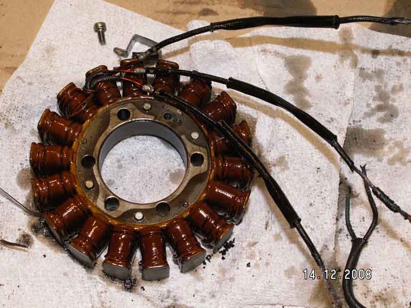

Messaggioda ciccio1974 » dom feb 27, 2011 8:19 pm
Ecco cosa intendo per campi magnetici

Messaggioda Knarf » dom feb 27, 2011 8:30 pm
Prova a leggere :arrow: questo
Forse poi stiamo parlando dello statore.
Ammesso che sia questo, prova a cercare per questa parola ;)

si parti dal polo negativo , lo fai passare attraverso il tunnel fino al motore e da li al telaio vicino mi raccomando senza spezzare il cavo
il link è quello che t'ha postato knarf :D
