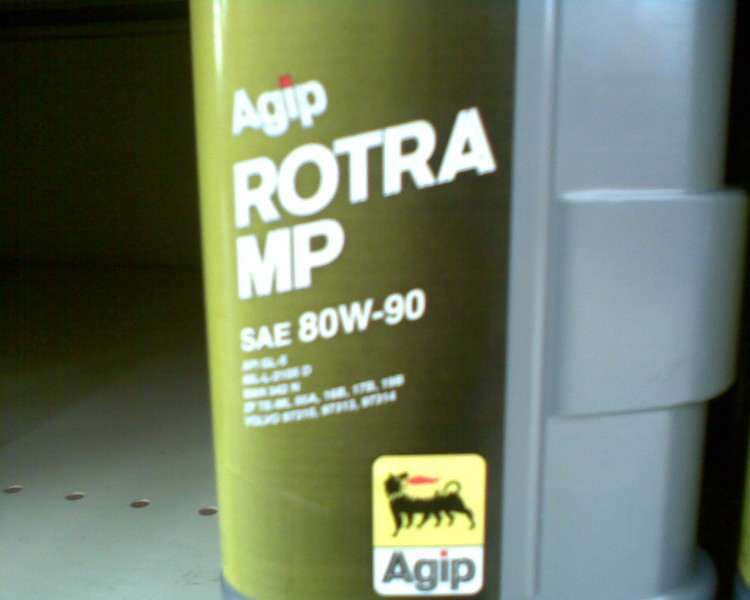

Messaggioda Bruno61 » ven gen 11, 2008 9:51 pm
Questo dell'agip è un sae 80w-90 api gl-4 e costa 7,50 al BENNET. Può andare bene ?
Bruno61
Messaggi: 5455
Messaggioda Teomondo » ven gen 11, 2008 10:44 pm
Benone, paesà!!!
