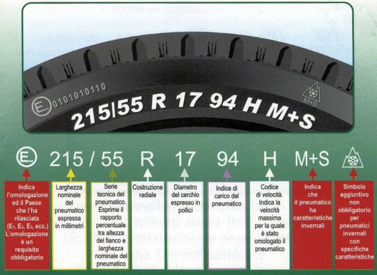

Messaggioda ogara » ven mag 23, 2014 2:48 pm
ho guardato il libretto di circolazione,ma non riesco a trovare e capire dove c'è scritto la velocità delle gomme...voi la sapete?cavoli,ho cambiato le gomme con le wintec poco più di un mesetto fa...
ogara
Messaggi: 502
Iscritto il: ven ott 04, 2013 4:56 pm
Località: VARESE
Nome di battesimo: paolo
Modello scooter o moto: B400 k8 grigio
Re: metzeler feelfree wintec M+S
Messaggioda Citation62 » ven mag 23, 2014 3:01 pm
è la lettera dopo i numeri
Messaggioda Citation62 » ven mag 23, 2014 3:02 pm
esempio: 150/70R17
Messaggioda Ken_Pi » ven mag 23, 2014 3:13 pm
Spero sia utile a qualcuno.....
Sigle Pneumatici.JPG (83.05 KiB) Osservato 6370 volte
Ken_Pi
Messaggi: 908
Nome di battesimo: Canio
Messaggioda ogara » ven mag 23, 2014 4:42 pm
perfetto,per togliermi ogni dubbio
sulla gomma c'è scritto 120/80-14 m/c 58S m.s
sul libretto :
120/80-14 m/c 58s
quindi dovrei essere in regola...

Messaggioda Paolo69 » ven mag 23, 2014 6:46 pm
Ragazzi... non perdiamoci in un bicchiere d'acqua..
ogni veicolo è omologato per montare un tipo di gomme con un determinato codice di velocita (fino a tot km orari) che varia ovviamente a seconda delle prestazioni del mezzo.
Per le gomme termiche il codice consente di derogare all'omologazione permettendo di montare gomme con codice di velocità inferiore, ovviamente nel solo periodo invernale. Infatti un pneumatico invernale, quindi molto tassellato, per reggere oltre 200 orari con sopra 2 tonnellate di macchina dovrebbe essere fatto di kriptonite e costare un botto. Solo quando si sfrutta questa deroga c'e l'obbligo della sostituzione, caso frequente per chi ha una macchina non necessariamente supersportiva, ma comunque con una cavalleria consistente.
Nel caso delle wintec il problema non si pone perché il codice di velocità resta quello riportato a libretto e sono quindi utilizzabili tutto l'anno.
