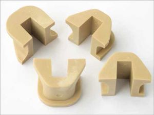

Ciao a tutti, ho un 400 K7 tutto originale e sto pensando di sostituire i rulli con i "Dr.Pulley Sliding roll SR2613/8-16" e mi chiedevo se bisogna per forza abbinare questi "Dr.Pulley sliding pieces SP3019-S", a cosa servono? sono importanti da mettere oppure no? che mi consigliate?

Re: Sliding Rollers Weights Dr.Pulley - mie impressioni
Messaggioda Bruno61 » ven nov 06, 2015 9:17 pm
io ho tenuto quelli originali dato che erano in ottimo stato ;)
credo comunque che pochi li abbiano sostituiti :ciaociao:
Messaggioda phobos » ven mar 04, 2016 11:34 am
I rulli sono identici nei vari modelli. Occhio pero' che per come e' fatto il variatore dei modelli precedenti al K7, i rulli si scalinano molto velocemente.
Messaggioda fabio72 » sab mar 05, 2016 4:31 pm
La conformazione del variatore, per i modelli ante K7, porta a rovinare i rulli SR in pochissimo tempo, anche limando i bordi del contropiatto.
Messaggioda Mario6800 » lun mar 07, 2016 7:33 pm
Rinaldo ha scritto:Ragazzi, ho letto (quasi) tutti gli 800 e passa post su questo argomento e ovviamente mi sono perso!
Ho un B. Del 2012 (K9?) e trovo che forse l'unico difetto sia l'esagerata velocità di rotazione del motore in autostrada, perciò l'adozione dei sliding rollers sarebbe veramente utile.
In generale non sono molto propenso a cambiamenti che poi potrebbero ridurre l'affidabilità generale visto che, con tutto originale ho fatto oltre 30.000 km senza nessun intervento di riparazione. Perciò vorrei chiedere un paio di cose sfruttando la vostra esperienza :
1) Qual'è l'affidabilità degli SR? In pratica posso montarli e dimenticarli per almeno 20-30000 km?
2) Quali accorgimenti particolari mi consigliate nel montarli su una trasmissione completamente originale?
3) È confermato che gli SR da 16g sono il miglior compromesso?
Un grande GRAZIE a chi vorrà fare questo sforzo di sintesi!
Inviato dal mio SM-G900F utilizzando Tapatalk
ciao, io ho un L1 (2011) con ABS, tutto originale dove ho montato i rulli SR da 18 gr., sono gli ultimi, quelli con l'aletta laterale, ho fatto circa 2000 km e sino ad ora non ho riscontrato problemi, i giri sono calati un po' diciamo che quando la strada lo permette si viaggia a 160 km a ottomila giri, i consumi su strade extraurbane sono anche loro scesi, facendo circa 200 km (Roma-Rieti-Antrodoco-L'Aquila-passo delle Capannelle) ho fatto 30 km litro, ma di solito sono sui 26/27.
Mi ci trovo bene, l'unica cosa è leggermente più morbido in partenza, non c'è molta differenza ma un pizzico la si nota.
Inizia a muoversi prima dei 3000 giri e a 3000 ci si muove tranquillamente.
Se metterai i rulli da 16 avrai più spunto ma saliranno i consumi in città perché il motore girerà più in alto sino alla soglia dei 5000 giri, poi non ci saranno più differenze.
Io ti consiglio di non mettere quelli da 16 gr. se vuoi un po' più di scatto metti almeno quelli da 17, ricordati che i nostri modelli hanno i rapporti più corti, comunque io sono contento di quelli da 18 gr.
