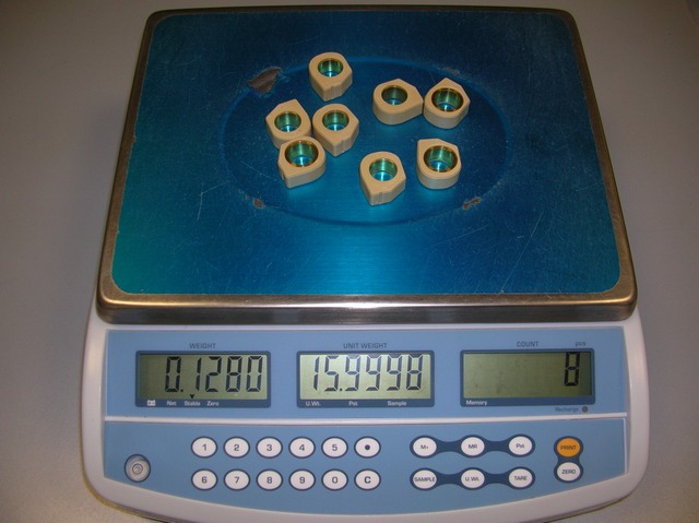

ringraziando Marco11, che gentilmente si è prestato, mi sono arrivati gli sliding roller da 16 g .............
giovedì ho l'appuntamento dal meccanico per il tagliando dei 18.000, in occasione della pulizia della trasmissione li farò montare ..........
Ecco gli sliding al "peso" ........

...... ho ritirato il Burghy dopo aver fatto montare gli sliding roller da 16 g nel variatore Malossi .......
non ho potuto provarlo, come detto, su lunga percorrenza e nel misto ma nei pochi chilometri fatti ho notato che:
!) la frizione attacca dolcemente intorno ai 4.000 rpm
2) non ci sono tendenze allo strattonamento in fase di attacco-stacco a bassi giri
3) progressione e allungo fluidissiimi, uno spettacolo !!!!!
4) ripresa eccezionale veramente sia come spunto iniziale che come apertura di gas già in velocità
5) ..... però ...... :? :? .... però ...... :? :? il motore gira come un minipimer inkazzato !!!!! :cry:
BRABIUS...... COME AZZ FAI AD ESSERE A 140 KM/H A 6.200 RPM ?????
...... credo che anche tu abbia montato gli S.R. su variatore Malossi ...... perchè questa differenza ??????
ad alte velocità non ci sono ancora andato, ma se spalanco di colpo il gas vado facilmente in zona rossa .........
