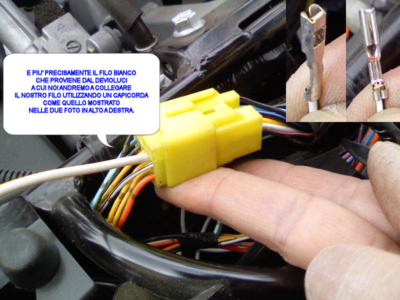

Messaggioda DannyBurgman » lun mag 05, 2014 8:01 pm
Smontolo ha scritto:No no... non occorre ;)
allo spinotto del devioluci ci si arriva benissimo una volta rimosso lo scudo :ciaociao:
Grazie.
Per spinotto devio luci, intendi il connettore Giallo di questo link ?:
viewtopic.php?t=7355
...cioè questo della foto
DannyBurgman
Messaggi: 53
Iscritto il: ven apr 04, 2014 6:54 am
Località: Toscana
Nome di battesimo: Danny
Re: Sostituzione lampade frecce anteriori
Messaggioda Smontolo » lun mag 05, 2014 11:19 pm
Si si esatto... :D Lo troverai ancorato al telaietto proprio sotto la strumentazione...
:ciaociao:
Smontolo
Messaggi: 5044
Nome di battesimo: Paolo
