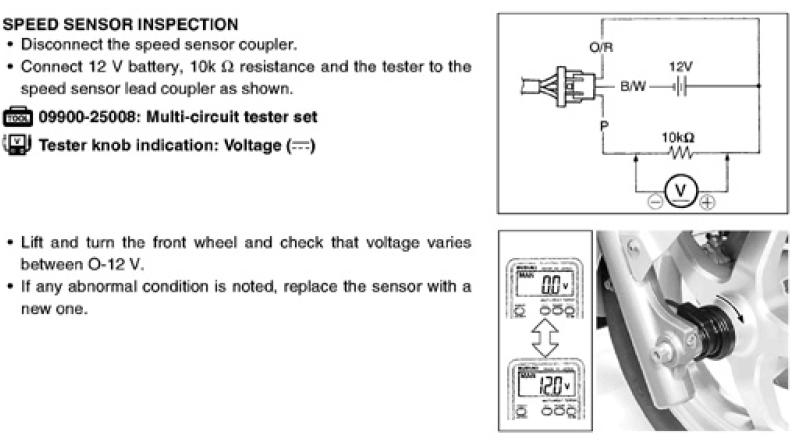

- Riparare il contachilometri che si ostina a non funzionare nonostante non veda nessuna rottura (sul manuale di servizio c'è un test per vedere se il sensore è rotto ma non ho capito che devo fare)

- Riparare il contachilometri che si ostina a non funzionare nonostante non veda nessuna rottura (sul manuale di servizio c'è un test per vedere se il sensore è rotto ma non ho capito che devo fare).
Per controllare l'odometro devi fare quello che trovi nella foto sotto,ti servono un tester e una resistenza da 10k,lo schema e' molto semplice penso sia inutile spiegarlo perche' la figura dice tutto!
