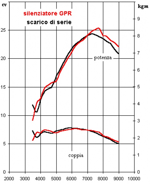

Intanto ti invio il grafico di potenza e coppia, rilevati a banco dai tecnici della GPR, con installato sia lo scarico originale, che quello "racing".
Non ci dovrebbero essere grandi differenze di regime tra i modelli a carburatore rispetto a quelli ad Iniezione, visto che il rapporto finale è rimasto identico.
Potrebbero esserci differenze soprattutto entro i 100 all'ora, poichè i modelli a carburatore montavano rulli più pesanti (23gr.) rispetto a quelli installati sui modelli ad iniezione (18gr.). L'influenza della diminuzione del peso dei rulli è maggiore durante la prima accelerazione, per poi attenuarsi man mano che ci si avvicina alla velocità massima..........

Grazie mille per il grafico... Era quello che cercavo da tempo.. Grazie ancora... Ciao

Ma davvero il burg ha "solo" 24cv alla ruota e circa 2.5kgm di coppia?!? :oops: :oops:

Si, non arriva ai 24cv.

Il bollo lo paghi su cv dichiarati..mica su quelli reali :p :p :p
Cmq davvero, frega poco della potenza max in effetti, pero' solo 24cv da un 400cc mi sembra davvero strano...consoliamoci col fatto che dovrebbe essere molto poco pompato e quindi molto affidabile ;) ;)

Non per niente ci sono motori che arrivano tranquilli a 90.000 Km...
Inoltre penso proprio che con un variatore ed una cinchia molta potenza vada a perdersi proprio lì...

Eh lo dicevo che i jappi son ba****di dentro... paghiamo il bollo per 32 cv e ne abbiamo solo 24..quasi 10 in meno!! è una percentuale veramente alta come "dispersione" dovuta "solo" alla trasmissione.... :cry: :cry:
