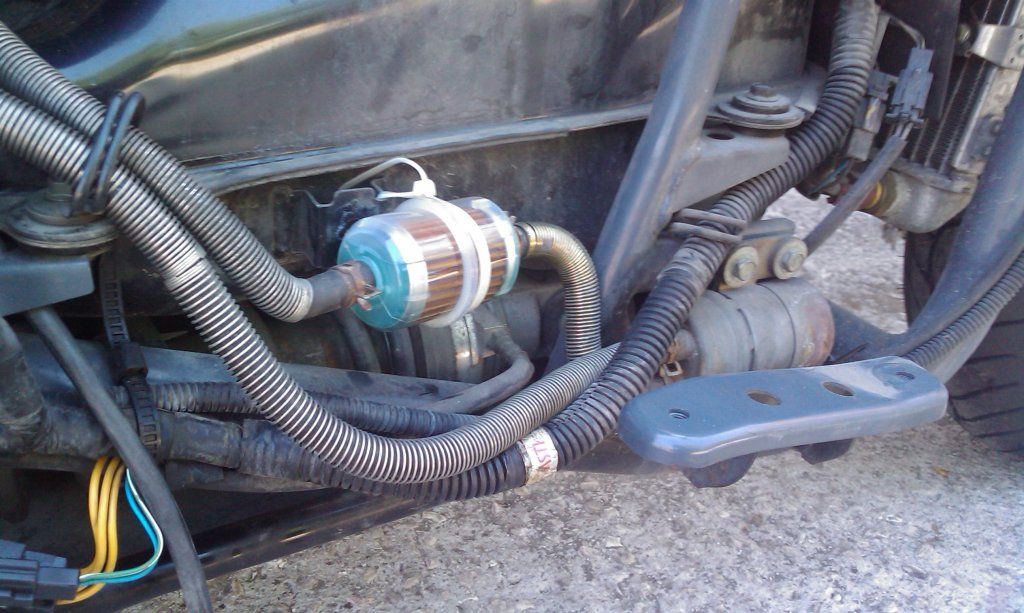

Baffo4 ha scritto:io stò per sostituire il filtro benzina con quello della............vecchia Panda circa € 2,5 , solo che non trovo mai il tempo......la modifica non è per niente problematica e l'unica difficoltà che mi ha fin'ora veramente bloccato, è che non riesco a trovare tubo benzina di diametro adatto......e si, la modifica comporta la sostituzione del tubo poichè i filtri economici (almeno quello in mio possesso) ha l'ingresso e l'uscita ai due opposti del corpo cilindrico......quello originale invece ha l'ingresso del carburande angolato......
il tubo deve essere dello stesso diamentro di quello che si sostituisce per poter riutilizzare le spirali in acciaio che lo proteggono da eventuali contatti con corpi caldi.....comunque appena risolvo la ricerca....ed effettuato la sostituzione, ne farò il resoconto fotografico al solito posto
Baffo, ma io pensavo che tu avevi gia' il filtro benzina della Panda, infatti non mi ricordo dove lo avevo letto, ed ho seguito subito il tuo consiglio:
Sono quasi 9.000 km che vado in giro cosi... ho sbagliato qualcosa?

Messaggioda Baffo4 » sab giu 23, 2012 5:02 pm
infatti è da parecchio che voglio farlo, in concomitanza con la sostituzione di tutti i condotti carburante (dopo quello che mi è successo con il tubo dell'acqua)..........dalla prova che feci quando il trattore era ancora a pezzi, la prima sezione del tubo (dal serbatoio al filtro) andava stirata un pò troppo per montare il nuovo filtro che ho acquistato da 6 mesi e giace ancora sul piano di lavoro ......ma vedo che tu non ti sei fatto problemi.........il fatto è che mi sono fissato....dopo 12 anni vanno cambiati ma come detto NON c'è verso di trovarli con quel diametro (almeno quì da me)
Baffo4
Messaggi: 3129
Località: Reggio Calabria
Messaggioda gattone27 » sab giu 23, 2012 5:11 pm
Baffo4 ha scritto:.....dalla prova che feci quando il trattore era ancora a pezzi, la prima sezione del tubo (dal serbatoio al filtro) andava stirata un pò troppo per montare il nuovo filtro
Io non so se ci siano differenze anche sulla lunghezza dei tubi (essendo il mio un K2 e il tuo un Y), pero' io non ho dovuto stirarli per niente, ci sono arrivati proprio precisi, e anche il diametro dei tubi e' andato bene sul filtro della Panda. Non perde neanche una goccia, altrimenti non potrei mai fare 29 Km/L 8)

Messaggioda Baffo4 » sab giu 23, 2012 5:21 pm
la difficoltà non è agganciare i nuovi tubi al filtro che ha gli innesti a sezione variabile proprio per accettere ttubi di diametro differenti.......il problema come detto è il riutilizzo delle spirali in acciaio che li proteggono costringendomi a trovarlo per forza dello stesso diametro esterno
TRATTORE FOREVER
Baffo4
Messaggi: 3129
Messaggioda gattone27 » sab giu 23, 2012 5:32 pm
Allora avevo capito male, pensavo che il tubo vecchio non ci arrivava.
Comunque, se i tubi carburante non sono rovinati, attenzione a sostituirli a scopo preventivo, come sai ho avuto brutte esperienze sulla macchina quando ho sostituito alcune cose a scopo preventivo.
Non ho esperienza sul Burgman, ma per quanto riguarda il Leonardo, sul forum al quale sono iscritto, ci sono molte esperienze negative sulla sostiutzione dei tubi carburante, sembra che tutti quelli che sono stati provati non si avvicinano nemmeno lontanamente alla durata di quelli originali.
Il fatto e' che anche il manuale, mi sembra che consigli di cambiarli ogni 4 anni, non ne sono sicurissimo, ma mi sembra di ricordare 4 anni.
Quindi in finale, non e' solo il diametro il problema, ma e' la durata, che rimarra' sempre un incognita, ma comunque tendente al peggio rispetto agli originiali.
