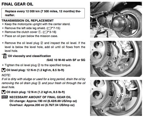

magiric ha scritto:quindi per l'olio trasmissione:
-smontando solo il coperchio nero accedo alle viti come nel video?
Ti allego una pagina della bibbia che ti fa vedere meglio i due bulloni sui quali intervenire
magiric ha scritto:-per l'olio uso quello x trasmissioni 80/90w e non quello motore nel video giusto?
Esatto, puoi comunque usare anche l'olio motore come consigliato dalla bibbia. Se cerchi nel forum vedrai che ci sono utenti che usano il 10W40 e altri 80/90W e tutti dicono che vanno bene entrambi. Io ad esempio ho usato l'80/90W
magiric ha scritto:-posso cambiarlo tranquillamente prima di sostituire la cinghia o mi conviene dopo?
Si, lo puoi cambiare indipendentemente dalla cinghia.
trasmissione finale.jpg (93.16 KiB) Osservato 3293 volte

Messaggioda magiric » ven feb 17, 2012 12:02 pm
i bulloni di spurgo e riempimento della trasmissione ho capito quali sono..
quello che non ho ancora capito e se smontando il coperchio nero basta per cambiare l'olio oppure c'è da smontare altro..
magiric
Messaggi: 46
Iscritto il: dom feb 12, 2012 8:09 pm
Località: Varese
Messaggioda gattone27 » ven feb 17, 2012 12:06 pm
si, per cambiare solo l'olio basta togliere il coperchio di plastca nero
gattone27

Messaggioda peo2001 » ven feb 17, 2012 12:17 pm
magiric ha scritto:
gattone27 ha scritto:si, per cambiare solo l'olio basta togliere il coperchio di plastca nero
ok grazie allora è facilissimo :)
Okkio che l'olio da mettere è quello del motore... ci sono moti thread a riguardo...
c'è un errore nella pagina del manuale che riporta l'olio apposito da trasmissioni... in realtà quello che vedi nel video è quello che va bene.
