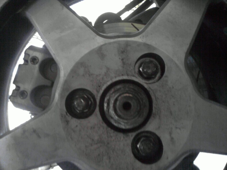

Ora ho un nuovo problema con il bullone centrale ruota posteriore,
il bullone sembra fissato a morte, devo procurarmi una pistola pneumatica,
sono in fase di acquisto ,
ma mi stavo chiedendo una pistola che ha una forza di 300 NM ,
se non erro 30 KG forza mi e sufficente ?????????
o devo prenderne una con 600 NM circa 60 KG forza ???
Gia ho distrutto una chiave ma il bullone non se mosso !!!
chi mi sa dire a che forza va fissato il bullone centrale ruota posteriore ???

Messaggioda Jovan74 » sab ott 29, 2011 2:23 pm
fermati
non devi toglierlo quello basta che smonti gli altri intorno e la ruota viene via

Messaggioda luciano999 » sab ott 29, 2011 4:27 pm
il filetto e dritto come sospettavo, il buon mecca che si fa pagare tanti soldini
invece di tirare le viti con la dinamometrica, le tira con la pistola per fare presto, e non e la prima volta che quando vai a togliere la vite questa si porta via il filetto della carcassa che e in lega,
domani mi procuro una pistola pneumatica poi si vede.
posto le foto ruota

Messaggioda Jovan74 » sab ott 29, 2011 4:32 pm
a questo punto metti una chiave poi allunghi il manico con un tubo lungo e fai leva piu' è lungo il tubo meno forza devi fare

Messaggioda luciano999 » sab ott 29, 2011 4:42 pm
Questo e il risultato del tubo, la chiave e distrutta
Uploaded with ImageShack.us

Messaggioda Jovan74 » sab ott 29, 2011 5:36 pm
con quella forzi in diagonale devi usare una chiave dritta col tubo così puoi anche saltarci sopra ;)
oppure una chiave a croce
Jovan74
Messaggi: 6104
Iscritto il: lun ott 12, 2009 10:40 pm
Località: Modena - Guiglia
Modello scooter o moto: B400 K4 Silver CIUKINO
Messaggioda luciano999 » sab ott 29, 2011 6:02 pm
diciamo che quando era dritta la chiave ci saltavo sopra con un piede,
di sicuro una chiave a stella e migliore,
la pistola pneumatica ancora meglio !!!!
