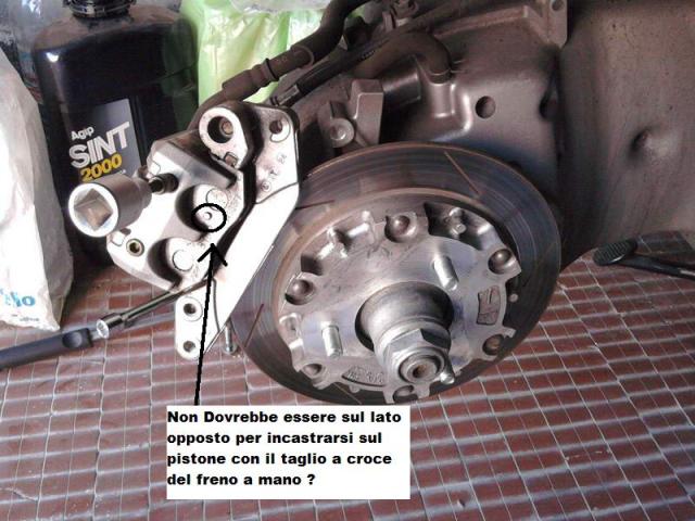

oggi ho notato una cosa strana, stavo guardando la pinza posteriore per capire se potevo sostituire le pastiglie posteriori solo togliendo i 3 bulloni della ruota ed inclinandola, non credevo ai miei occhi il piccolo perno presente su una pastiglia che dovrebbe inserirsi sul taglio a forma di croce si vedeva.
in pratica guaradando la pinza dalla parte della marmitta (attraverso gli spazi vuoti della ruota) si vede la parte posteriore della pastiglia e non dovrebbe esserci quel perno perche deve incastrarsi nella parte opposta.
come è possibile che il freno a mano funzioni e che la frenata non ne risenta?
spero di essermi spiegato casomai domani posto le foto.

Messaggioda petrol » ven apr 23, 2010 9:24 am
ecco una foto trovata sul forum che indica la mia situazione
foto pinza posteriore

Messaggioda anthony_69 » ven apr 23, 2010 10:26 am
direi proprio di si....mi sa che hai montato le pasticche al contrario ;)
Messaggioda petrol » ven apr 23, 2010 10:51 am
La foto la ho presa dal forum
http://www.burgman400.it/forum/viewtopi ... 202811f749
e credo facesse riferimento a pastiglie originali.
anche sul mio (21.000 km) sono le originali in quanto sulle ricevute dei tagliandi regolarissimi fatti dal vecchio proprietario non compare mai la voce cambio pastiglie.
a questo punto mi sorge un dubbio: :?: :?: :?: vuoi vedere che le hanno montate sbagliate in fabbrica
oppure la cosa più plausibile è che di serie entrambe hanno il cilindretto :D :D :D
