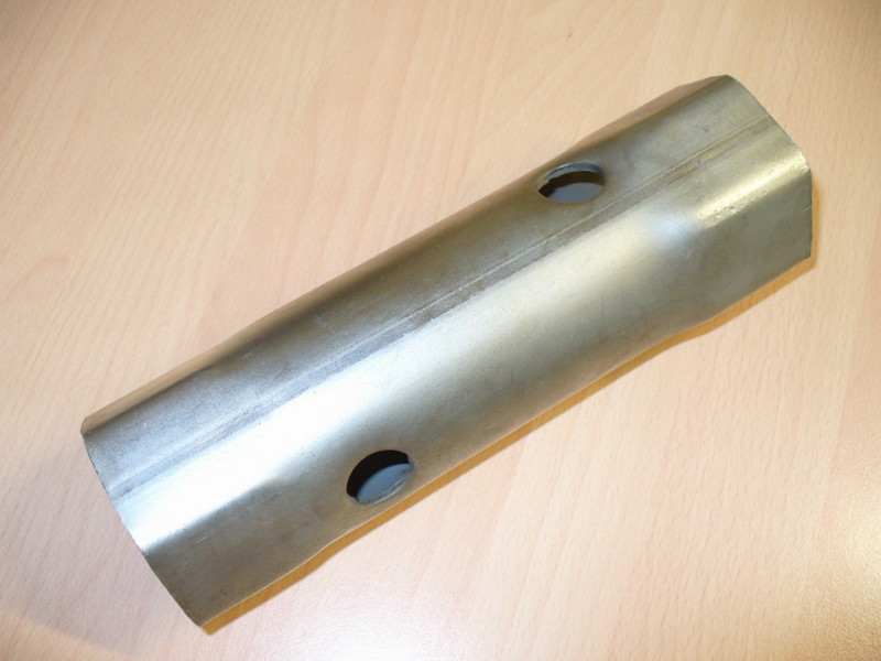

Messaggioda tsunami » ven apr 16, 2010 9:45 pm
Questa è una chiave a tubo da 55/52 ;)
è in ferro e presa in ferramenta
mi è costata........6 euro ;)
che c..o!!!!!! :D
