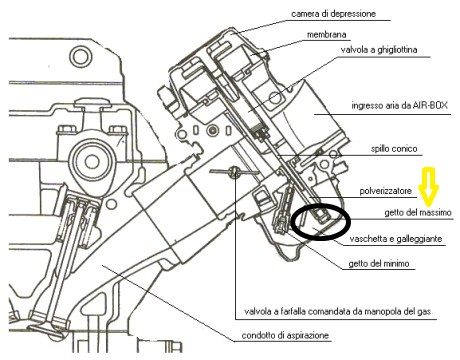

Messaggioda dentinonapoletano » sab nov 28, 2009 12:43 am
dagli 1\4 di giro non di più e controlla (vedi che non è dov'è la freccia ma dove c'è scritto getto del minimo più in basso)
