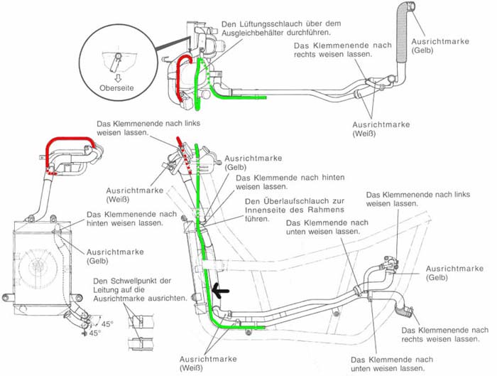

Ragazzi, ieri dopo aver percorso 100 km con la mia zavorra mi fermo in discesa e noto una fuoriuscita di acqua dalla parte sinistra bassa vicino al radiatore (stando sopra il burghy) .
Oggi ho smontato il tutto e non ho notato alcun tubo rovinato.Ho notato pero' un tubicino libero da cui probabilmente proviene quest'acqqua,.
E' forse un tubicino che si è sganciato da qualche parte ( a me non sembra). ???Sapete darmi qualche consiglio, non so cosa fare .

Messaggioda Baffo4 » dom ago 30, 2009 9:39 pm
inserisco le stasse immagini che ho già messo in altri topic:
- il verde è il tubo di scarico eccesso liquido e fuoriesce alla base del mezzo
quindi se stiamo parlando dello stesso tubo, come puoi vedere non va collegato da nessuna parte, ma va lasciata l'estremità libera in modo che se la temperatura raggiunge livelli eccessivi e per qualche motivo il liquido (forse) comincia ad avvicinarsi all'ebollizione, per effetto dell'espansione questo fuoriesce dalla vaschetta di....espansione.....
cadendo fuori.....(il livello nella vaschetta com'era???)
Evidentemente viaggiando con zavorra al seguito ed a bassa velocità hai raggiunto temperature elevate..... :mumble: ......ecco trovata anche la risposta alla domanda che hai fatto in un'altro topic sul perchè il livello liquido ti si abbassava di continuo......nel circuito di raffreddamento poi i rabbocchi li fai con il liquido oppure (orrore) ci metti solo l'acqua????

Messaggioda thehawk » dom ago 30, 2009 10:02 pm
Baffo4 ha scritto:inserisco le stasse immagini che ho già messo in altri topic:
Allora, non capisco bene questa immagine io aprendo il mezzo ho visto un tubo "penzolante" che termina all'latezza della mia freccia. Effettivamente avevo precedentemente rabboccato troppo il liquido che superava il livello massimo.
Probabilmente fermando il mezzo in discesa, il liquido (già caldo) è fuoriuscito proprio da questo tubo, potrebbe essere una spiegazione , tanto che l'acqua si raccoglie sotto la base sinistra del mezzo.
Cosa ne pensi ?

Messaggioda Baffo4 » dom ago 30, 2009 10:13 pm
thehawk ha scritto:Allora, non capisco bene questa immagine io aprendo il mezzo ho visto un tubo "penzolante" che termina all'latezza della mia freccia.
evidentemente in fabbrica di produzione è stato tagliato più corto oppure si e spezzato.....
thehawk ha scritto:Effettivamente avevo precedentemente rabboccato troppo il liquido che superava il livello massimo.
Cosa ne pensi ?.
ti sei risposto da solo
thehawk ha scritto:Tra l'altro io non ho mai problemi di temperatura e anche dopo la fuoriuscita il livello stava sempre tra min e max.
e li deve stare tu perchè ne metti fino a farlo traboccare????????.........boh!!!!............

Messaggioda thehawk » dom ago 30, 2009 10:18 pm
Cosa ne pensi ?.
No no, io quando ho lo scooter sul cavalletto controllo il livello e ho aggiunto il mix di liquido e acqua fino a fanno arrivare al livello max.
Ora può darsi che non stia proprio in piano e quindi superi questo livello max. Ti assicuro pero' che io non ho esagerato.
Bho .... ho paura che ci sia qualche altro problema.
Tu il tubo che ti ho descritto lo hai visto di persona , quando hai aperto il tuo ciccio ?
Il tuo arriva fino alla base ?

Messaggioda Baffo4 » dom ago 30, 2009 10:39 pm
sinceramente non l'ho mai notato......serve solo a far fuoriuscire il liquido proprio sotto il mezzo, nel tuo caso dato che è più corto l'unica differenza e che si imbratterà la carrozzeria all'interno ma "meccanicamente" la sua lunghezza è del tutto ininfluente.......ripeto quanto scritto nell'altro topic, JOEDM aveva lo stesso problema e addirittura fissò una vaschetta di raccolta all'interno ma il suo mezzo (non vorrei sbagliarmi) non aveva problemi in merito.......ovviamente tieni d'occhio il tutto e se si ripresenta mi sa che è meglio far controllare il mezzo prima di problemi ben peggiori.......figurati che il mio, con le temperature che fanno qui da me, quando raggiunge una certa temperatura, alcune volte si ode un fischio tipo teiera (no non stò scherzando) eppure la ventola parte regolarmente e la temperatura non arriva mai sul rosso ed il circuito è stato spurgato più volte......il mezzo funziona regolarmente
