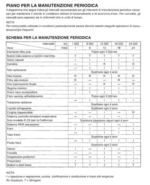

Messaggioda Teomondo » gio ago 07, 2008 1:03 pm
Eccoti la tabella della manutenzione periodica....;)
Tabella (Medium).JPG (55.55 KiB) Osservato 936 volte
Messaggioda mauro56 » gio ago 07, 2008 9:12 pm
Teomondo ha scritto:Eccoti la tabella della manutenzione periodica....;)
teo hai anche una scheda per i 40.000 km?

Messaggioda Teomondo » gio ago 07, 2008 9:30 pm
Purtroppo no...ma poi i tagliandi si fanno di 6.000 in 6.000......
Quindi per me puoi andare tranquilo fino ai 42.000 ;)
