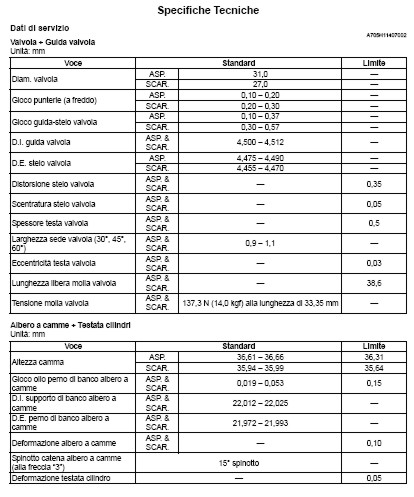

ho chiamato valter moto e mi dice che il gioco è di 10 20 in aspirazione e 20 30 di scarico e fino a qui tutto ok poi siccome io non mi fido per scrupoolo ho provato a sentire altri e vado da un altro a cassano d adda e guarda una tabella generica sui burgman e mi da da 07 12 e 17 22 poi chiamo altri che mi dicono falle 15 asp e 20 scarico ognuno ma dava dei valori deiversi e siccome non puoi sbagliare su questo tipo di registri non so piu a chi credere.. in teoria potrei fare una via di mezzo del tipo 0.10 mm in aspirazione e 0.20 mm in scarico ma saranno effettivamente giusti questi dati!? cmq se qualcuno ha qualche notizia di preciso che si faccia avanti!

Messaggioda Teomondo » mar giu 24, 2008 9:05 pm
Ciao Dox!!
Ma più bello del libretto di istruzioni?? ;)
Messaggioda rod » mar giu 24, 2008 9:34 pm
E più bello della bibbia?! :D :D
Messaggioda Dox » mar giu 24, 2008 9:53 pm
fischia senza parole! grazie tante..
ma dove l hai presa la tabella? quindi mi confermi che il gioco del k8 400 è quello della tabella..
bene bene bene vedro di mettermi all opera appena avro il tempo necessario..

Messaggioda rod » mar giu 24, 2008 10:03 pm
Ciao Dox! :D
Scarica da e-mule il manuale di manutenzione del K7 (tanto è lo stesso modello...), chiamato da noi del Forum "Bibbia" ;)
