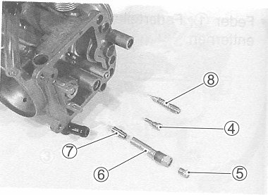

Messaggioda umbyno » mer mar 12, 2008 7:39 am
Guardando questa foto, mi è venuto un dubbio. Praticamente, durante il rimontaggio, non mi sembra di aver mai visto il pezzo n°7. Da quel che vedo, al suo interno ci scorre lo spillo, limitandone l'apertura durante l'alzata.
Non vorrei che mi fosse scivlato senza accorgermi. Oggi passo dal mecca ad ordinarlo

Messaggioda umbyno » ven mar 14, 2008 11:54 pm
Tutto risolto, il problema era proprio la mancanza del pezzo n°7 (il polverizzatore). Evidentemente dev'essermi scivolato dopo aver tolto il getto del massimo, visto che è tenuto in sede da quest'ultimo.
Adesso, dopo aver rimontato tutto e regolato la carburazione del minimo, il ciccio è tornato come nuovo con i bassissimi consumi di sempre.
