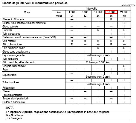

Messaggioda Paperboy » mar dic 11, 2007 11:14 am
Il costo è di circa €100, mentre le operazioni che farà il mecc. sono quelle in allegato. ;)

eggià: magari ti truffa evitandoti la rottura della cinghia in sorpasso. chiedigli i pezzi sostituiti a fine tagliando: da lì capisci chi truffa, non prima.
tra l'altro, se nè parlato: la durata della cinghia del k7 è scarsina.
altro appunto: con 100 euro dubito fortemente ti cambino il filtro aria.

Mi sono solo basato su alcuni assunti:
- primo e fondamentale: la tabellina di manutenzione non prevede nemmeno il controllo a 18.000, figuriamoci la sostituzione, quindi perchè si doverebbe cambiare?
Se si vuole proprio disquisire sul cambio, nel caso documentato che si dovesse effettivamente cambiare la cinghia, il costo dovrebbe essere messo a zero per l'utente (manodopera e pezzi) in quanto in garanzia Suzuki che la certifica almeno per 24.000Km (come da libretto).

il manuale del burgman 400 prima serie cita letteralmente, alla voce cinghia di trasmissione:
VERIFICARE OGNI 12.000 KM.
I=ispezionare, anche nel k7.come da tabella. l'ispezione si fa a carter e cinghia smontati.col calibro.
l'esperienza nel frattempo maturata dalla prima versione (1998) ad oggi, per chi la manutenzione ai clienti che se gli si straccia la cinghia si incaz... non poco, la fa regolarmente è la seguente: evito di aprire a 12.000, dato che mai ho trovato cinghie usurate a quel chilometraggio, lo faccio a 18.000, dove, nel 60% dei casi, la cinghia non fa altri 6.000 km.
visto con l'occhio del bricolagista, pare una "truffa" (la parola non è molto corretta legalmente). la legge prevede però una responsbilità penale del manutentore.
poniamo allora il caso che: a 12.000 io non voglia farti pagare un controllo inutile.
nella mia storia a 24.000 almeno il 50% delle trasmissioni di chi la domenica va a manetta a riccione da bologna, si straccia in autostrada, rovinando un w.end (specie alla moglie...non dico altro), spesso sta sorpassando un pulman di turisti ai 130...
se si fa male o perde il w.end, o anche solo deve chiamare un carro attrezzi ha alcune alternative:
1-dalla ricevuta fiscale vede che non ho fatto il controllo dei 12.000 e non l'ho avvisato che l'avrei, in accordo con lui, fatto ai 18.000.
2-ha 19.000 km. e non ho fatto il controllo a 12.000.
in questo caso mi ritiene legalmente ed a ragione responsabile.
3-mi ha dichiarato per iscritto: non voglio che lei mi controlli la cinghia prima dei 24.000km (sono molto attento e non sforerò tale chilometraggio, anche se non avrà tempo il giorno che deciderò)
4- vede che la cinghia a 18.000 è stata controllata ed ha chiesto di non cambiarla in base alle misure e alle screpolature.
in questo caso è responsabile lui.
scusate se metto i puntini sulle i. oltre a non giocare per 60/80 euro sulal vita altrui, preferisco non giocarmi la libertà.

Messaggioda IlMoro76 » mar dic 18, 2007 11:29 am
PG01 ha scritto:mi pare si parlasse di un k7 con sostituzione filtro aria. non di un k4, e del tagliando dei 24.000 km.
Siccome quindi si parlava del tagliando dei 18.000...nemmeno niente verifica per la cinghia..figuriamoci il cambio...come ho detto prima!

Messaggioda PG01 » mar dic 18, 2007 2:25 pm
sbagliato, continui a leggere male il manuale.
ogni 12.000 esso dice: ispezionare.
ma chissà che manuale utilizzi, boh.
