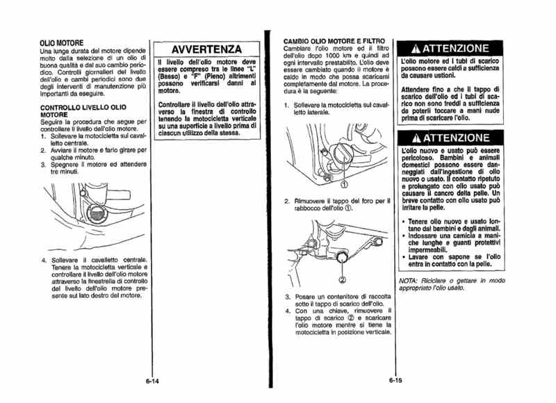

Messaggioda ivanrog » gio apr 16, 2009 1:51 pm
questo dice il libretto del mio K8 ........
decifrate voi cosa intende il punto 4 ......
Cambio olio K8.jpg (44.37 KiB) Osservato 1546 volte
controllo livello olio motore
Messaggioda Serghei » gio apr 16, 2009 5:59 pm
Intende questo:
punto 3: mettere il bg sul cavalletto centrale ed accendere il motore (il livello va controllato col motore un po’ caldo), farlo girare per qualche minuto, dopodichè spegnere, attendere qualche istante, togliere (punto 4) il BG dal cavalletto e verificare il livello attraverso l'oblò, tenendo la moto in posizione verticale, ovviamente con l'aiuto di qualcuno.
Serghei
Messaggi: 757
Iscritto il: lun mag 22, 2006 10:39 am
Località: Cagliari - Capoterra
Modello scooter o moto: ex B400 K7,K8 ora L3
