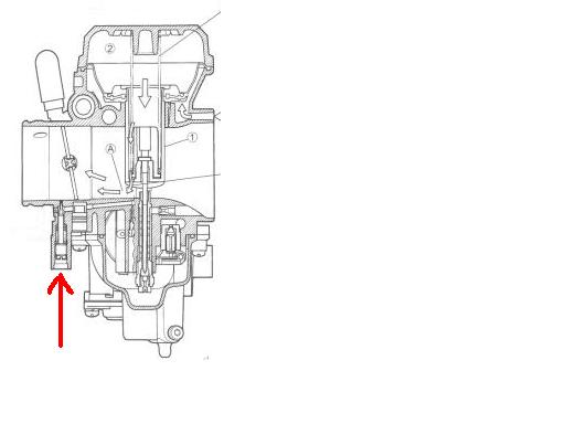

Ricapitolando: dando + aria non migliora (non ho capito pero' se peggiora o rimane invariato) dando + benzina peggiora,forse 2 pompate sono troppe!
Proviamo a dare un pelo + di benza e dopo anche un poco + aria insieme e vediamo come si comporta.
Le prove che ti sto proponendo sono molto semplici , pero' se fatte con cura sono ottime x dare dei segnali che possono far capire dov'e' il problema, se io fossi di Bergamo oppure tu di Rimini faremmo molto prima.
Allora guarda l'immagine qui sotto: si tratta dello spaccato del carburatore del burgy, la freccia rossa che ho disegnato indica la valvola di regolazione del getto minimo, e' un po' difficile da vedere ma con un po' di pazienza magari tastando con un dito dovresti trovarla,per accedere devi togliere il pezzo di tunnel dove ci sono le 2 griglie, per capirci proprio quello che si trova sotto il tuo pistolino quando sei a sedere sul burgy :D
Prendi un cacciavite a taglio piccolo e corto, lo infili li' e poi sviti di circa 3/4 di giro (N:B: ho detto Svitare, non sbagliarti), svitando ,come puoi vedere dall'immagine,apri il condotto di minima che porta benzina nel collettore a gas chiuso,sperando che tale condotto non sia sporco e quindi parzialmente otturato.
In questo modo ,senza toccare la manopola del gas perche' il burgy(ma non solo) deve andare in moto senza gas, provi ad avviare!
Se lo ritieni necessario prova a dare un ulteriore mezzo giro alla vite.
Quello che pero' vorrei capire e' se togliendo il famoso tappino cambia qualcosa in meglio o in peggio.

Allora ho capito, appena ho un paio d'ore libere mi dedico a fare questa prova.
