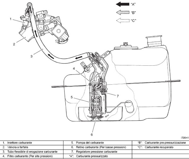

ho provato a buttarci l occhio ma non lho mica visto qualcuno sa dirmi dov è di preciso?

Messaggioda rod » sab ago 02, 2008 7:18 pm
Messaggioda Knarf » sab ago 02, 2008 8:53 pm
Comodo :lol:
Ecco perchè non lo trovava ;)

Messaggioda Hamster » lun ago 04, 2008 5:44 pm
anthony_69 ha scritto::shock: e come diavolo si cambia ?
accedi alla parte superiore del serbatoio e "semplicemente" sfili la pompa..... Sotto c'è il filtro!

Messaggioda zenigata » sab mag 16, 2009 10:50 am
non è cosi' facile come dice hamster perchè dalla parte superiore del serbatoio nno si riesce a sfilare la pompa poichè sbatte sulla traversa del tubolare del telaio
quindi bisogna rimuovere tutto il serbatotoio
che equivale a demolire mezzo scooter bisogna smontare tutto lo scudo anteriore la ruota anteriore il radiatore e sfilarlo dal davanti
semplicemente pazzesco!!!!
mettere un componente di sostituzione per manutenzione ordinaria in un posto cosi' inaccessibile!!!
