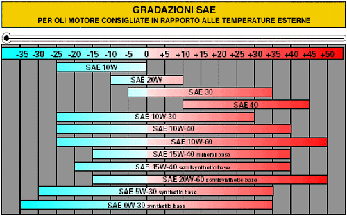

Messaggioda Blackck » ven lug 05, 2013 11:59 am
Devi controllare le specifiche tecniche del tuo scooter Sj Sp Acea ecc. Ogni specifica rappresenta la qualità dell'olio. La graduazione 5-30w 5-40w 5-50w 10-40w rappresenta l'esercizio di temperatura ovvero se hai ambienti freddi devi adottare un 5-30 5 40 se hai ambienti caldi và bene anche il 10-40 oppure 5-40 o meglio ancora il 5-50w. Però attenzione che avendo il 5 davanti rappresenta la temperatura di esercizio a -10°C mentre il 40w rappresenta la temperatura di esercizio sopra ai 40°C.
Spero di avermi spiegato bene :D

Messaggioda Blackck » ven lug 05, 2013 12:02 pm
In allegato la graduazione della temperatura
