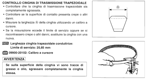

Serghei ha scritto:Se non ricordo male lo spessore della cinghia non deve essere inferiore a 24 mm.
:nono: Limite minimo di 20,85 mm. come da bibbia

La misura che tu riporti è probabilmente quella del K4. Sulla bibbia del K7 il limite riportato è 24,1 ma non so che affidamento fare su quel dato visto che, se non ricordo male, quando l'avevo misurata era più larga (26) della misura scritta per la nuova (25,1)
Se guardate a pag. 0C-3 trovate questi valori, ma nella pagina prima trovate anche scritto che la frizione attacca tra 2100-2700 giri cosa che non è affatto reale.
Gli stessi valori sono poi ripetuti a pag 5A-06 e 5A-17 (per la cinghia).
La bibbia che ho scaricato riporta in penultima pagina la data del maggio 2006. Ce n'è per caso una versione più recente?
Qualcuno con il K7 ha per caso misurato la cinghia?

Messaggioda Bruno61 » mer apr 29, 2009 3:59 pm
marco11 ha scritto:La misura che tu riporti è probabilmente quella del K4. Sulla bibbia del K7 il limite riportato è 24,1 ma non so che affidamento fare su quel dato visto che, se non ricordo male, quando l'avevo misurata era più larga (26) della misura scritta per la nuova (25,1)
:oh_no: Hai ragione, non ho pensato che fossero diverse :oops:
