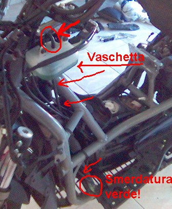

Ieri sera Cammomilla nota per caso una piccola pozzangherina a terra(2 cm di diametro) di liquido verde proprio sotto la carena frontale..in prossimità del radiatore? Qualcuno sa dirmi che è? :shock:

In alto a sinista, sotto la plastica del cruscotto, c'è un contenitore di liquido verdastro che ogni tanto controlli (spero!) smontando quella copertura di plastiche che sta attorno al blocchetto della chiave.
E' la vaschetta del liquido del radiatore, come diceva Shrek.
Ha un livello minimo e massimo.
Ora quello che non tutti sanno è che dalla sommità di questa vaschetta parte un tubicino nero (se controlli lo vedi) che finisce ... nel nulla, tra le carene.
E'lo sfiato che permette al liquido di aumentare di volume quando si scalda, e di perdere volume quando si raffredda. Se non ci fosse, il circuito di raffreddamento andrebbe in "sovrapressione" e si danneggerebbe (insomma, qualcosa scoppia!).
Ora però abbiamo un problema: la vaschetta a mio modestissimo parere (non sono nè un meccanico nè un ingegnere della Suzuki) è troppo piccola, e così quando il liquido si scalda, aumenta di volume, non ci sta più nella vaschetta, e un pò si infila in questo tubicino che sfiata alla sinistra del serbatoio.
Solitamente sgocciola all'interno delle carene e lì si asciuga, non arrivando nulla a terra. Ma a volte non è così.
Se smonti la tua sottocarena di sinistra, la trovi abbondantemente sporca di roba "grommosa" verde, e così anche la parte interna della griglia inferiore.
La mia era così, come quella di Spippolotto quando ho sistemato anche a lui il cavo del freno a mano.
Io, in occasione dello smontaggio di tutte le plastiche anteriori del mio B per fare il lavoro del freno a mano, ho sostituito quel tubo e l'ho messo lungo fino a sbucare da sotto la griglia inferiore.
Per l'estate va bene così. Per l'inverno voglio vedere come si comporta: se ghiaccia il liquido che esce dal buco, e mi tappa il tubo, non va bene. Sto pensando anche ad una vaschettina dentro alle carene che raccolga il liquido, da svuotare periodicamente, così nulla cade a terra.

Grazie a tutti ragazzi!...l'ho tenuto sotto controllo e più nessuna goccia ...quindi sicuramente è come diceva Joedm. ;)

Dopo l'estate ripristina comunque al massimo o quasi il liquido refrigerante nella vaschetta. Mi raccomando, usa un fluido apposta(-20°, meglio -30°, oppure anche -40°), non solo acqua.
