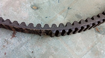

Vedi questa affermazione e fuorviante... la ciclistica delle scooter non è concepita per i 170 km orari ne tanto meno le strade nostrane. La conformazione stessa del gruppo trasmissione (pulegge, cinta inclinazione dei piatti, margine di spazio nel carter) porta ad un limite massimo in cui la cinta oltre non può andare, pena rottura (morale: viaggiare a certa velocità è estremamente controproducente).. Non oso credere che hai montato gli SR per viaggiare a 170 km orari, quando i 160 sono già troppi.
Per concludere inoltre: oggi molte vetture hanno la VI marcia che si avvale di un rapporto molto lungo per ottenere dei consumi migliori ma nella maggior parte dei casi la velocità maggiore si ottiene in V, proprio perché un rapporto lungo, come quello della VI è pesante da spingere.
Questa è la foto di una cinta dopo aver spinto lo scooter al massimo....

Ti ho postato la foto della cinta, per questo dico che decantare le doti di una maggiore velocità e fuorviante.....a ciascuno le sue conclusioni.
L'ultima cosa che cercavo (anzi non la cercavo proprio), quando ho deciso di montare gli SR (raggiungere i 160 km orari mi sembrava più che sufficiente), era avere maggior velocità (cosa che per altro non ho, rispetto alla configurazione originale, quando affronto i falsi piani in salita).
Per voi sono vantaggi....OK
Per me no... anzi se non sfiori certe velocità nemmeno e ne accorgi.
