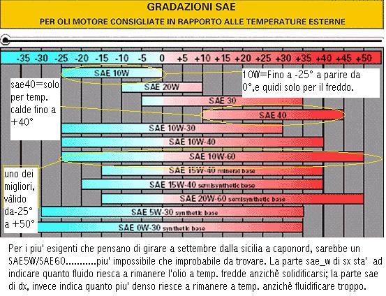

Smilzo ha scritto:ok ma allora la tabella che ha allegato il grande stevenb come si legge?
Perche indicano la gradazione da utilizzare a secondo della temperatura esterna.
Se io ho una temperatura esterna di -15 non devo utilizzare un 15W/40?
Dici che ho perso la capacita di analizzare e dedurre, :shock: cavolo mi sto preoccupando :cry:
Le temperature indicate in tabella indicano (MOLTO ottimisticamente direi) la soglia oltre la quale quella gradazione "GELA" o "BOLLE"
CONSIDERA però che è inteso OLIO in perfetta efficenza..non esausto quindi ...prendere le dovute tolleranze ;)
...sto cercando un'altra tabella perchè quella MI SEMBRA un tantino " sballata"......
Ciao paolino....
ti allego la mia spiegazione, poi se sbaglio....assaliscimi pure :lol: :o
....e poi avevo anche sto linkese...: [url]http://www.transalp.it/moto/olio%20body.htm#Grado%20di%20viscosità[/url]
