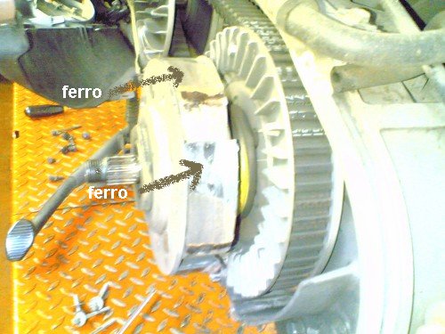

Dunque, il mio K3 ( quasi 37.000 km all'attivo) sempre tagliandato, in configurazione assolutamente originale e praticamente perfetto, soffre, da un po' di tempo , di un problema:
in fase di partenza è diventato lentissimo, praticamente non ha più spunto.La frizione attacca al solito a 3.000 giri/min., ma il tutto con una dolcezza esasperante, tanto che ai semafori o in fase di ripartenza è una vera pena. :cry:
Premetto che nel corso dell'ultimo tagliando ho provveduto a far rettificare la campana ( la mia è quella con sei punti di saldatura), mentre la frizione ed i rulli erano a posto (la prima ha circa 12.000 km all'attivo, i secondi circa 4.500 km).
Il mio amato scooter lo sostituirò nei primi mesi del prossimo anno, quindi è destinato a traghettarmi per l'ultimo inverno e potrei lasciarlo così, ma perfezionista come sono mi scoccia moltissimo!!!!!
Un'ultima cosa: il variatore è ancora quello originale, per cui ha tutti i suoi bei 37.000 km sulle spalle..può essere quello?

Messaggioda Pascal » mer ott 25, 2006 2:21 pm
Se ti parte così piano vuol dire che hai finito la frizione. Sono sicurissimo.
Vedrai che, smontandola, stai sul ferro e forse hai pure rigato la campana.
Scommettiamo?

Messaggioda Sabba » mer ott 25, 2006 2:48 pm
Il variatore si "consuma" anch'esso, ma a 33000 km non è ancora da sostituire. Penso anch'io che il problema possa nascere dalla frizione. Se invece è davvero a posto, potrei pensare ai rulli, non consumati, ma parzialmente bloccati all'interno del variatore (succede, non credete.....).
L'unica cosa da fare è smontare il carter e ispezionare tutta la trasmissione.
Una domanda ancora (mi è venuto un dubbio):hai mai fatto registrare le valvole?
8)

Messaggioda babbione » gio ott 26, 2006 10:17 am
Ringrazio tutti quanti per le risposte ricevute.
La cinghia l'ho cambiata circa 19.000 km fa e le valvole le ho registrate ( in realtà solo una era fuori misura) nel corso dell'ultimo tagliando.
Sicuramente, anche per me, la frizione è ormai finita...( anche se ha solo 12.000 km!!); purtroppo sul mio Burgman, nonostante una guida accurata e tranquilla, non sono mai riuscito a farla durare oltre questo kilometraggio; oltretutto, ora, con la rettifica della campana, il problema si sente tutto.
Avevo pensato di installare anche una frizione commerciale per limitare le spese e "finire in bellezza" la carriera del mio k3 ( tipo Malossi, Polini, Minarelli, RMS), ma, a parte la Minarelli introvabile dalle mie parti, le altre costano più dell'originale Suzuki.
