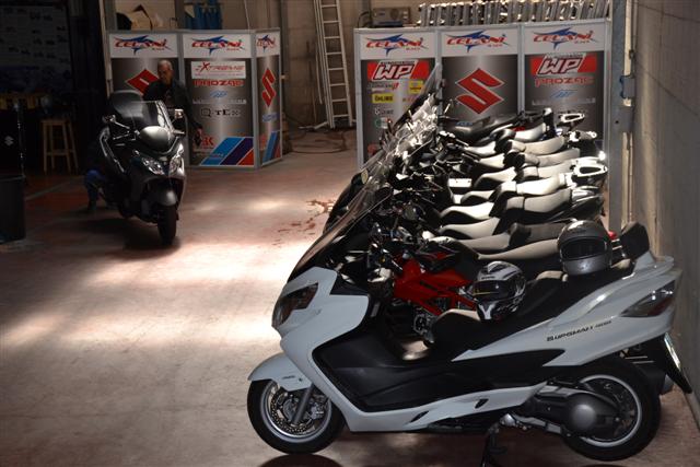

possibile che a soli 12.000 km mi ha cominciato a rallare la frizione, in movimento, a riprendere velocita', a ca. 5 : 10 km/h. ? :mumble: (Modello Burgman 400 Lux Ottobre 2013 )
