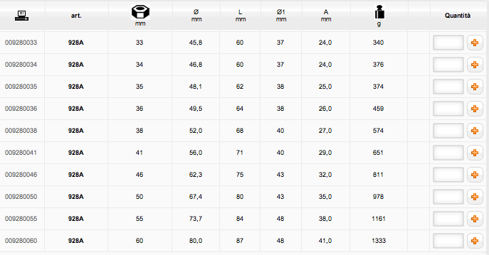

Perdonami, ma non mi risulta nemmeno la 39 (nel passo decimale).
Esiste la 38!
Ti mando un estratto del catalogo della Beta..
Catalogo Beta chiavi da 3/4

Ho smontato lo scooter ed ho appurato che avevi ragione riguardo il
dado della frizione, l'ho misurato con attenzione ed è da 41;
mentre il bullone del variatore è addirittura da 22;
domani mattina porterò indietro la bussola da 39 e prenderò la 41,
e la 22, ho acquistato anche il tubo in gomma per il compressore
ed aumentato la pressione di caricamento a 120, ora il bullone della campana della frizione viene via subito.
