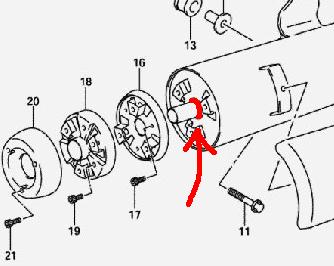

a meno che non ci siano altre "fratture" nel terminale di scarico ti consiglio di rismontare il tutto ed inserire le guarnizioni in rame che sicuramente saranno ancora incastrate nel vecchio collettore
segui le frecce rosse

Oltre a mettere le guarnizioni di rame nuove, dai anche una occhiata che non si sia dissaldato il punto che ho evidenziato in rosso: su parecchie moarmitte proprio dei primi K3 e qualche K4 si era verificato questo problema.
Hai mica notato se la calotta finale cromata si è rovinata, con bolle o pezzi di cromatura venuta via?

Innanzitutto vorrei ringraziare quanti hanno risposto,in effetti quando ho smontato, mi sono interrogato :?: circa l'assenza delle guarnizioni,esse difatti si sono completamente integrate al collettore.Non possiedo il manuale d'officina :cry: quindi ho dato fiducia al mio ricambista che più volte mi ha confermato che il collettore non è corredato di alcuna guarnizione :evil:.... Si la ghiera in plastica cromata è bollata,grazie dell'ulteriore e prezioso suggerimento,provvederò allo smontaggio ed alla verifica.Il mio burgman ha percorso 50.000km e questa è la prima panne.

hamburgerman ha scritto:Si la ghiera in plastica cromata è bollata...
Allora vedrai che il danno sta lì. ;)
