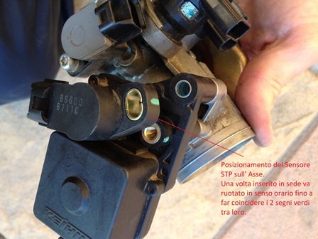

La scatola nera è l' STVA
il suo sensore è l' STP
Una volta che hai montato la scatola nera, devi ruotare l'asse in senso orario fino a che si blocca (90gradi) .
(L'asse è quello della farfalla secondaria e si blocca perchè l'ingranaggio interno all'STVA di colore bianco a forma di mezzaluna arriva a fine corsa)
Poi ci monti il suo sensore STP come da descrizione che hai riportato e che, abbinata alla mia immagine, dovrebbe chiarirti le idee: posizionato il sensore STP sull'asse (come da foto) va poi ruotato in senso ORARIO (come da descrizione foto!) Infatti essendo già l'asse ruotato fino a fine corsa, montando il sensore in senso orario andremo a precaricare la molla interna al sensore!
In questo modo attiviamo correttamente il sensore STP che può lavorarare in sinergia con il motorino passo-passo contenuto nella scatola STVA e governare la farfalla secondaria. Se non posizioni correttamente il sensore STP (ovvero non lo metti in fase precaricando la molla interna) otterrai subito errore spia F1. :)
13 montaggio STP.JPG (60.14 KiB) Osservato 5062 volte

spia FI sparita, è bastato riposizionareil STP, ora il ciccino è ok.
