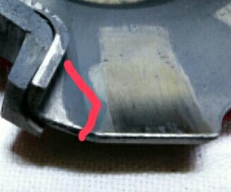

Ho iniziato a smontare, spero che domani mi arrivino i nuovi drpulley con aletta, ho trovato questo rotto, vedi foto, è la prima volta...è già capitato a qualcuno? http://www.italianice.info/images/parastrappi.jpg

.... e quel segno del rullo a dx perché non è in asse come gli altri ???? ..... sarà stata ka causa o l'effetto della rottura ???

Messaggioda fabio72 » mer lug 08, 2015 8:19 am
Quale segno Ivano??

Messaggioda Bruno61 » mer lug 08, 2015 10:10 am
credo intenda questi. ..

Messaggioda fabio72 » mer lug 08, 2015 11:07 am
I rulli sono obbligati dalle slitte del loro alloggiamento e poi a me quello non sembra proprio un segno di un rullo...

Messaggioda fabiosalani » mer lug 08, 2015 11:13 am
La trasmissione l'aveva aperta un meccanico 1000km fa, per una pulita e perchè mi si erano girati due rulli SR, dopo poco si sono rigirati, a manetta arrivava ad oltre 9000 giri, l'ho quindi smontata e ho trovato, come vedete, una guida rotta e 4 SR Girati.
