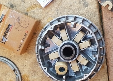

Si certo altrimenti perdi il beneficio di aver montato gli sr...oltre che farli scivolare sul lato sbagliato... verifica che all'interno del canale dello spinotto del variatore ci sia grasso, che il contropiatto abbia i bordi limati in modo uiniforme ( spesso il problema é lì ) e pulisci sempre bene dalle polveri...
Per ovviare a questa problematica stanno cercando di modificare la forma degli SR , prima con le alette ora sono passati dai "dottor pulley" ai "tech pulley" che ho provato ma non mi fanno impazzire anche perchè per la loro conformazione tendono ad aprire maggiormente il variatore anche in partenza con un minor spunto.
Effettivamente non mi si sono mai ribaltati...Certo è che stiamo passati dagli Sliding Roller ai Flying Roller... :lol:
Come puoi vedere sono disponibili entrambi:
https://drpulley.shopnix.de/Dr-Pulley-S ... 7_109.html
Qualche video e confronto:
https://www.youtube.com/watch?v=rAGhmepx7fo
https://www.youtube.com/watch?time_cont ... Kdy2TYbLNQ
