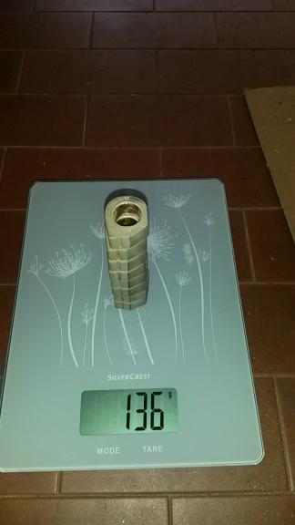

quando ho rimontato il tutto ho messo lo spinotto da 67,5 e ho alleggerito i rulli a 17 g (foto)
questa configurazione sul mio L4 non mi piaceva per niente...
in partenza i giri salivano parecchio prima che si muovesse ed anche a velocità di crociera
i giri erano più alti di prima...a 100 km/h arrivavo a 6.000 contro i 5.500 di prima quando
avevo lo spinotto da 68 e i rulli da 18...anche i consumi erano aumentati, tornando a livelli di
23 km/l che avevo prima di mettere i pulley.
dato che in un'oretta si smonta e rimonta il tutto, ho rimesso lo spinotto da 68 e le cose sono leggermente migliorate ;)
a me che interessa di più sono i consumi e i giri bassi ... meno l'accelerazione e la ripresa.
appena ho tempo riporto i rulli a 18 e me lo tengo così :D
sono convinto che le serie K e le L sono da trattare in modo diverso riguardo alle configurazioni in quanto
hanno i rapporti della trasmissione finale diversi ;)
