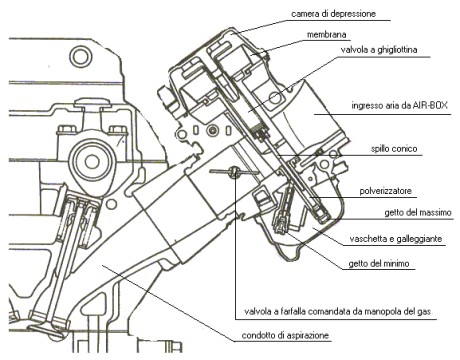

Il carburatore a depressione
La principale differenza sta nel fatto che i carburatori sfruttano un principio fisico (la depressione nel condotto di aspirazione, creata dal movimento del pistone), mentre l'iniezione sfrutta un iniettore con solenoide (abbinato ad una pompa ad alta pressione) per spruzzare nel cilindro la miscela stessa.
Il carburatore può esser definito "saputello", poichè sà sempre cosa fare, in quanto il suo funzionamento (l'immissione di miscela nel cilindro) viene regolato dalla depressione stessa che si viene a creare. Le tarature (spillo conico, getti, livello della vaschetta, condotti vari), servono ad ottimizzarne il funzionamento ad ogni regime. Il carburatore del Burgman (molto complesso) viene chiamato "a depressione" o "a membrana", e non in base al funzionamento di cui ho accennato sopra, ma per il fatto che la valvola che apre il condotto dell' aria (detta anche ghigliottina), non viene comandata direttamente dalla rotazione della manopola del gas, ma da una membrana (di gomma) se si muove in seguito alla depressione che si viene a creare in quell' istante. In questo modo, anche aprendo tutto il gas a bassi regimi (quando il motore stesso rifiuterebbe una quantità così elevata di aria), la quantità di miscela che entra nel cilindro rimane comunque costante e confacente alle richieste del motore stesso. Per questo motivo il carburatore a depressione viene definito "a velocità costante". Il suo principale difetto è quello di essere "testardo", è cioè lavora sempre in "quel" modo in "quelle stesse" condizioni. La temperatura esterna e altri fattori, come la qualità della benzina o il filtro aria sporco, influiscono parecchio sul comportamento del carburatore, e quindi sul rendimento del motore.
