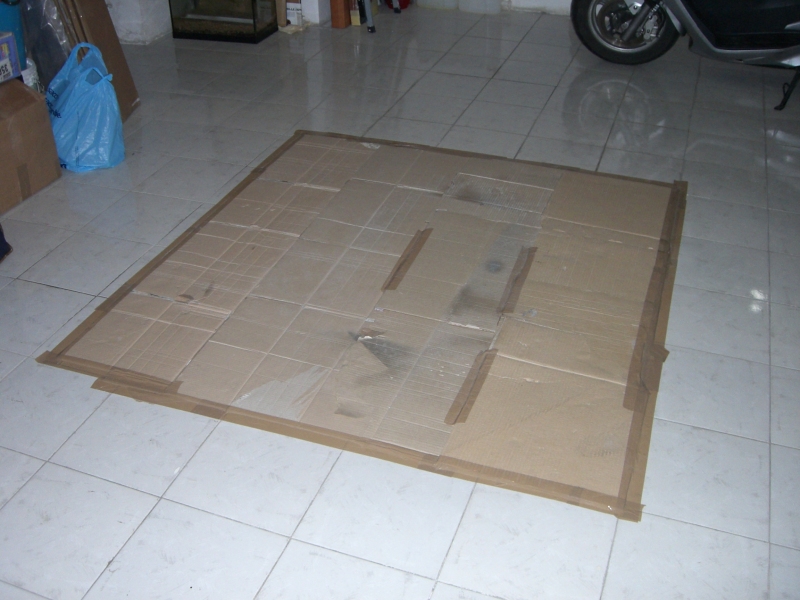

Poichè abbiamo a che fare con vernici acriliche in teoria tossiche, non è certo indicato effettuare il lavoro in camera da letto o sul tavolo del nostro salotto ... diciamo che può andare bene il box con le finestre (se ci sono) e la saracinesca aperti (naturalmente la macchina la parcheggeremo altrove), ma può andare bene anche il cortile all'aperto, sempre che non ci sia vento (neppure un soffio!!!). Abbiamo deciso per il box quindi puliamo tutto al meglio, cercando di eliminare la polvere insidiosa che potrebbe depositarsi sulla vernice fresca!!!
Procediamo col sistemare la carta di giornale ovunque, riparando bene tutta la zona dove intendiamo lavorare con le carene, quindi ricopriamo almeno due metri quadri a terra col giornale o con del cartone, più o meno come nella foto sotto:

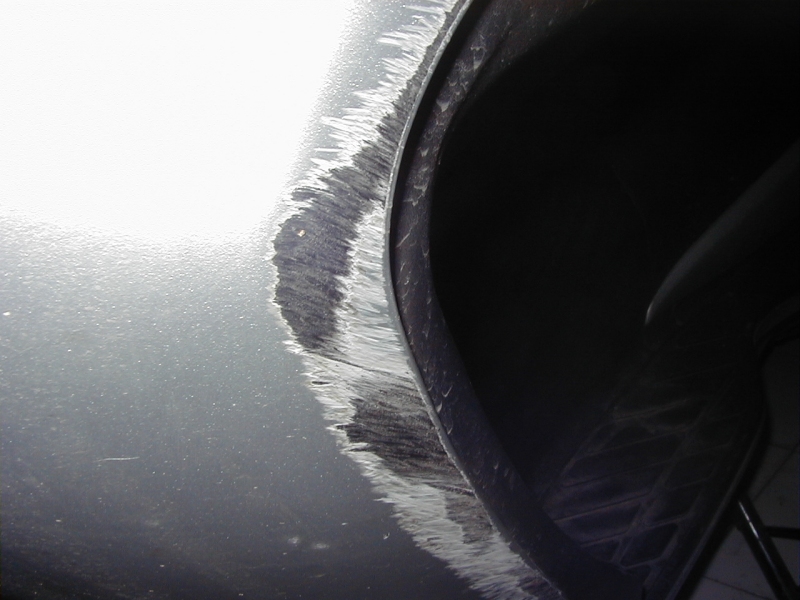

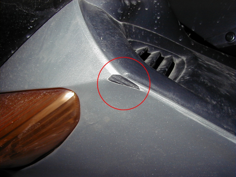

Questi sono alcuni particolari dei danni allo scudo frontale dopo la caduta:
Procediamo ora con lo smontare le carene del burghy seguendo esattamente la seguente sequenza (altrimenti si rischia di spaccare qualcosa): boomberang anteriore (svitando le due viti alte sul cruscotto), tutte le pedanine in gomma (semplicemente tirando con delicatezza verso di voi facendo attenzione a non rompere i dentini di ancoraggio), le carene basse laterali agendo prima sulle 2-3 clips esterne e sulle varie viti e clips che si trovano sulle pedane, e finalmente lo scudo frontale svitando le sei viti e togliendo le quattro clips, disconnettendo i cablaggi al faro anteriore e alle due frecce laterali e smontando quindi tutto il gruppo ottico. Se necessario, continuate sempre in sequenza con il poggiaschiena, i maniglioni passeggero, lo scudo posteriore e le due carene laterali alte. Non mi dilungo troppo su questa procedura, ma vi consiglio di fare molta attenzione perchè tutte le carene sono agganciate tra loro con dentini a incastro abbastanza robusti ma non indistruttibili! Non è una gara, fate le cose con molta calma.

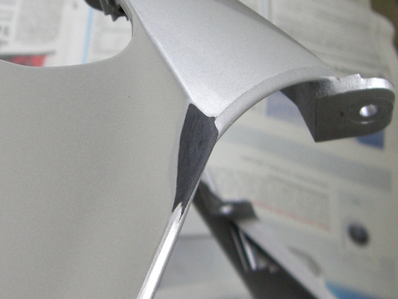

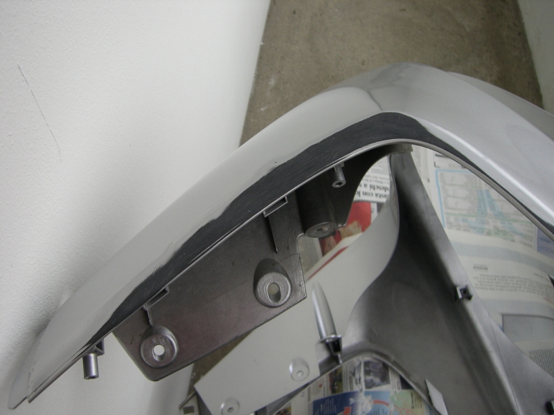

Prendiamo la carta abrasiva media (800) e iniziamo a passarla su tutto il profilo della carena che si presenta con graffi, solchi e spaccature, rimuovendo anche la vernice originale dove serve per fare un lavoro omogeneo, come nelle foto sotto:
Dopo questa prima fase, rifiniamo bene con la carta abrasiva fine (1000), eliminando tutti i graffi ancora visibili. Poichè stiamo eseguendo questa operazione a secco (ci sono carte abrasive che funzionano anche ad acqua) lavoriamo la superficie senza esagerare con la velocità tra un passaggio e l'altgro, ma procediamo su punti diversi per creare delle pause e dare il tempo alla superficie limata di non riscaldarsi troppo. Ogni tanto soffiate dell'aria per eliminare la polvere che si viene a creare. Il risultato sarà una superficie liscissima che al tatto sembra quasi del velluto. bene, se le carene vi sembrano tornate alla loro "forma" originale (eliminati tutti i graffi) siamo a buon punto. Rilaviamo tutto con sola acqua e lasciamo asciugare.

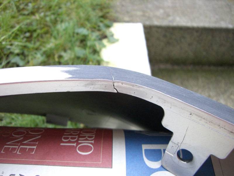

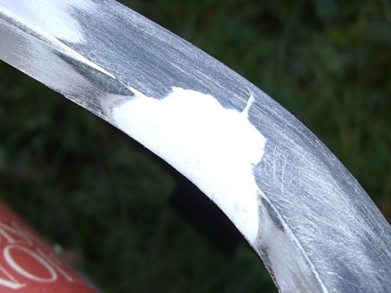

Se, come nel mio caso, avete anche una spaccatura sulla carena (vedi foto sotto), sarà opportuno procedere con la riparazione utilizzando un cemento apposito per il tipo di plastica (ABS) che costituisce le nostre carene.

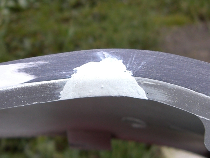

Dopo averne provati di diversi, mi trovo benissimo con quello della Pattex. Si tratta di un mastice bicomponente pronto all'uso, all'inizio solido, ma che modellato con le mani si trasforma in una specie di pasta molle leggermente appiccicosa e quindi facilmente lavorabile. Questo mastice indurisce rapidamente (circa 15 minuti) e diventa talmente duro che un solo centimetro quadro è in grado di sopportare un peso di 50 kg in trazione.
Prendiamo il mastice dalla confezione che si presenta come un cilindro di 10 cm con un diametro di 2 cm avvolto da un velo trasparente di protezione. Tagliamone un pezzetto di circa mezzo centimetro utilizzando un coltello (attenzione a non fare il lavoro in mano, è molto pericoloso dato che all'inizio il mastice è molto duro) posizionandovi su di una superfice robusta e senza rimuovere il velo protettivo se non prima di iniziare a manipolarlo. Bene, manipoliamo con le dita il nostro pezzeto, che all'inizio si presenta grigio all'esterno e bianco all'interno (bicomponente appunto), sino ad ottenere una pallina totalmente bianca (circa dopo un minuto). Ora è pronta per essere applicata alla spaccatura. Facciamo in modo di avvolgere anche posteriormente e riempire la spaccatura viste le alte proprietà collanti del mastice stesso. Alla fine otteniamo una riparazione come mostrata nella seguente foto:
Ora aspettiamo il suo totale indurimento, circa 15 minuti, e procediamo con la carta abrasiva finissima a rifinire portando il tutto a livello della superficie circostante e dandogli la giusta forma e curvatura:
Per chiudere questa fase passiamo un panno per rimuovere la polvere dovuta alla carteggiatura. Con questo sistema possiamo anche ricostruire parti mancanti staccatesi a causa dell'impatto con il terreno, come i fori di invito per le clips o i denti di ancoraggio delle carene.

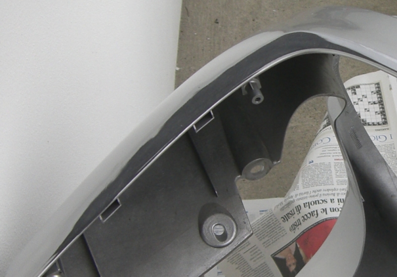

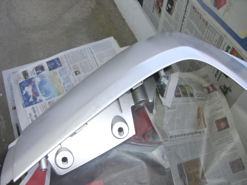

Sistemiamo la nostra carena nella zona di verniciatura, utilizziamo dei tocchi di legno o dei supporti in cartone per posizionarla al meglio. Importantissimo è che la zona da verniciare sia in piano, perchè eventuali pendenze rischiano di far accumulare vernice che in pochi secondi comincerà a colare! Ripassiamo il panno pulito o un getto d'aria per eliminare ogni traccia di polvere. Non dimentichiamoci di proteggere con dei fogli di giornale il grosso della carena non interessata al lavoro.

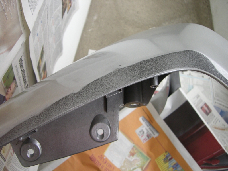

Prendiamo la bomboletta del fondo aggrappante e agitiamola per bene per 2-3 minuti. Ora da una distanza di 20 cm stendiamo un velo uniforme su tutta la superfice poi interessata dalla verniciatura. Noterete come questa venga assorbita bene dalle parti in plastica scoperte e sverniciate e come invece rimanga liquida sulla vernice originale ... bene, ora sempre con un panno eliminiamo la parte in eccesso di fondo e lasciamo asciugare per 10 minuti.

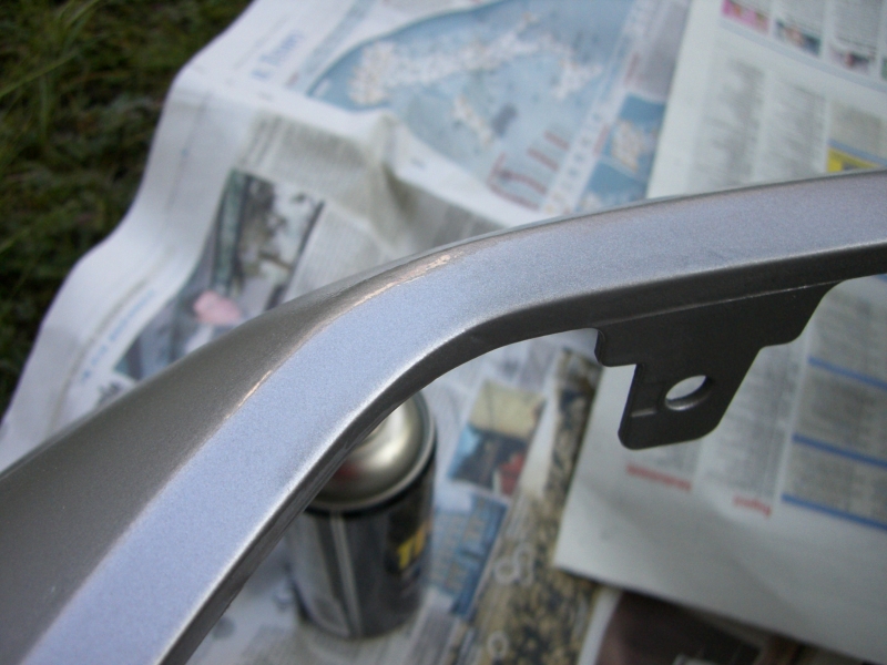

Prendiamo la bomboletta di vernice e agitiamola anche lei per bene sempre per 2-3 minuti. Per sicurezza facciamo qualche prova su un pezzo di plastica a parte, giusto per capire come deve essere il getto e il movimento della mano. Torniamo al nostro pezzo e da una distanza di 20-25 cm stendiamo un primo velo con una sola passata leggermente veloce, non dobbiamo mai soffermarci su uno stesso punto per non creare zone troppo scure. Dopo una decina di secondi ripetiamo l'operazione un'altra volta, notando che la parte prima scoperta e nera inizia pian piano a colorarsi.
Ripetiamo ancora per la terza volta e cerchiamo di evitare di creare l'effetto lucido in queste prime 3 passate. La tecnica migliore secondo me è quella di iniziare con l'erogazione al di fuori del punto interessato per poi procedere in linea retta verso di esso, sempre mantenendo una distanza di 20-25 cm. Controlliamo che nessun pelucco o granello di polvere sia finito sulla nostra vernice fresca, facciamo ancora in tempo a rimuoverlo ... ma mai con le dita!!! Utilizzeremo una pinzetta se questo risulta sporgente altrimenti un ago se già affondato nella prima vernice. Bene, lasciamo asciugare questa prima mano per dieci minuti.
Ora procediamo con la seconda mano, quella definitiva, stessa tecnica di prima fino al raggiungimento della colorazione e tonalità giusta. Ora noterete che la superficie risulterà uniforme e lucida, e se le cose sono state fatte bene non ci saranno colature. Nel caso si crei una colatura, posizionatela in orizzontale in modo che possa distendersi. Se questa invece si trova su uno spigolo eliminatela facendola colare via, aiutandovi anche con un pezzo di carta assorbendola come se fosse una spugna. Non preoccupatevi se una certa quantità di vernice (detta pulviscolo) va a depositarsi un po ovunque, dopo con la lucidatura finale tutto risplenderà di luce propria!!! Questa sotto è la carena che abbiamo riparato col mastice ... ora è come nuova!!!

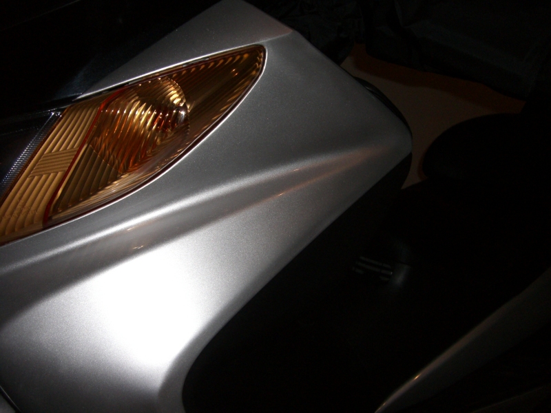

Una volta che la vernice è ben asciugata e fissata per bene possiamo passare a stendere una mano di trasparente, che conferirà alla nostra carena un bellissimo effetto lucido come quando era nuova. Quindi procediamo con la stessa tecnica della verniciatura. Una, due e tre passate intervallate da almeno 5-10 minuti di asciugatura l'una dall'altra ... una colatura in questa fase è la cosa più deleteria che si possa avere, si rovinerebbe tutto il lavoro!!! Se tutto è andato per il meglio lasciamo asciugare per tutta la notte in un luogo riparato ed asciutto.
Bene ora è arrivato il momento della verità, guardando le vostre carene "nuove" notate una certa opacità ... problema che si risolve passando con un panno pulito la pasta abrasiva (ve ne sono diverse in commercio, ma io vi consiglio quella della Arezons perchè oltre a lucidare per bene rilascia una patina trasparente protettiva contro gli agenti atmosferici che daranno molta più longevità alle vostre carene). Questa pasta va stesa con un panno asciutto e pulito, eseguendo dei movimenti circolari e ampi, mai soffermarsi su un punto, stiamo lucidando e non rimuovendo un graffio! E per l'appunto, se riscontrate altri piccoli graffietti sparsi per la carena utilizzatene un po localizzando il movimento sul graffio, sempre agendo circolarmente per attenuarlo o eliminarlo del tutto a seconda della sua profondità.
Rimontiamo le nostre carene ed ecco lo scooterone a lavori finiti, che ne dite, sembra nuovo!!!
