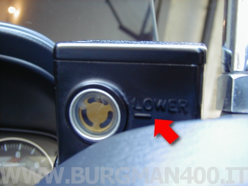

Il livello del liquido dei freni nei due serbatoi posti sul manubrio deve essere sempre al di sopra della linetta di minimo, se non lo fosse controllate che non ci siano delle perdite al sistema frenante e che le pastiglie dei freni non siano consumate. Se necessario raboccate il liquido nei serbatoi facendo attenzione a non rovesciarlo sulle parti in plastica o verniciate che potrebbero danneggiarsi. Utilizzate solo liquido per freni nuovo DOT4 senza miscelarlo con altri liquidi.
