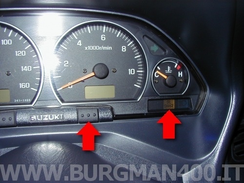

L'indicatore dell'intervallo di ricambio dell'olio si accende per avvertire l'utente della necessitą di cambiare l'olio del motore.
Questo indicatore posizionato in basso a destra nel quadro strumentazione, si accende inizialmente una volta raggiunti i 1000 km ed in seguito ogni 6000 km. Dopo la sostituzione dell'olio questo indicatore, visto che la cosa non avviene automaticamente, va spento nel seguente modo:

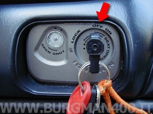

1. Spegnere il quadro tramite l'interruttore di accensione.

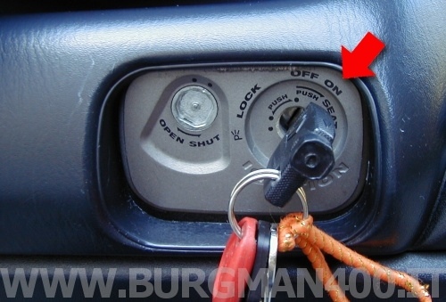

2. Riaccendere il quadro tenendo premuto il tasto "ADJUST" mantenendo questa posizione per 2 secondi sino a che l'indicatore lampeggia e si spegne.
