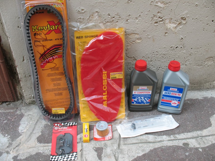

Ecco un po' di materiale pronto per il montaggio!
L'olio motore è il Vanguard 4T Competition 15W/40 (8,50 €), mentre quello per la riduzione finale è il Vanguard AKRO 80W/90 (4,00 € :shock: ).

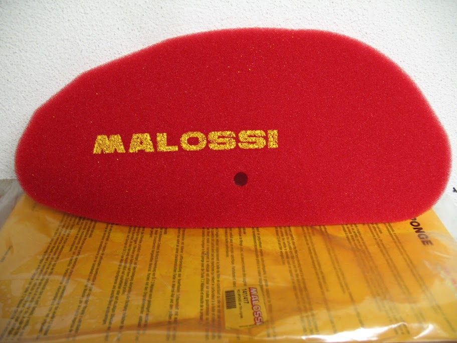

La cinghia di trasmissione è la Malossi in kevlar, mentre per il filtro aria ho deciso di sperimentare (per risparmiare soldini... :badgrin: ) la Red Sponge della Malossi.

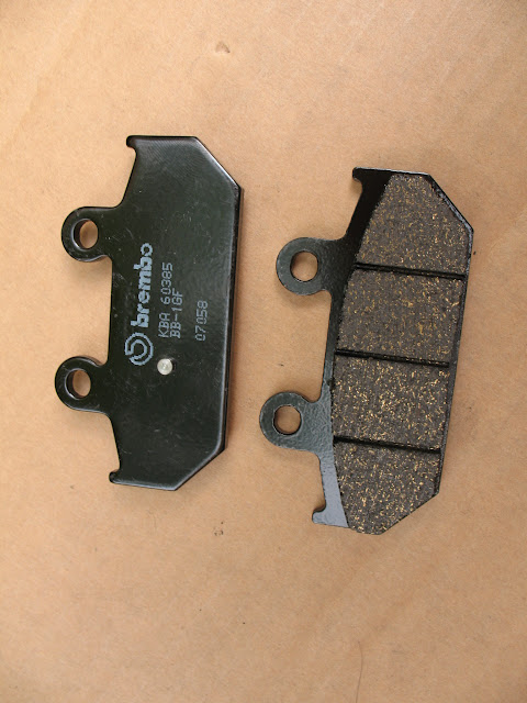

Le pastiglie per il freno posteriore sono le Brembo carbon-ceramiche, filtro olio e candela originali. :D

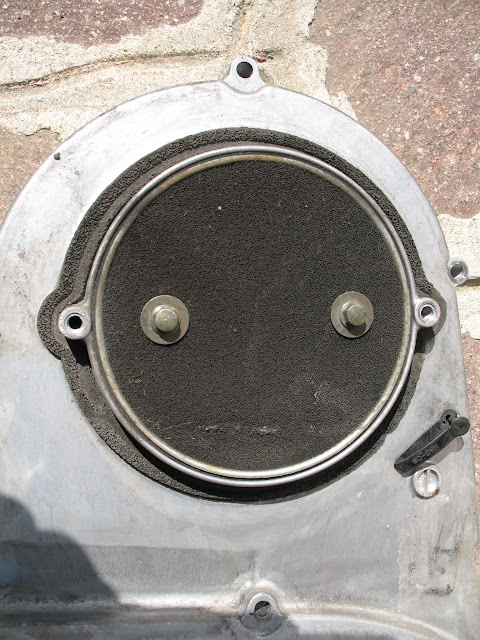

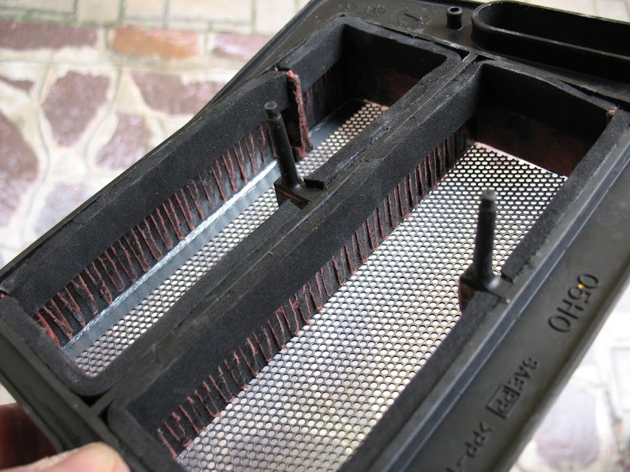

Ecco lo stato del filtro del carter.

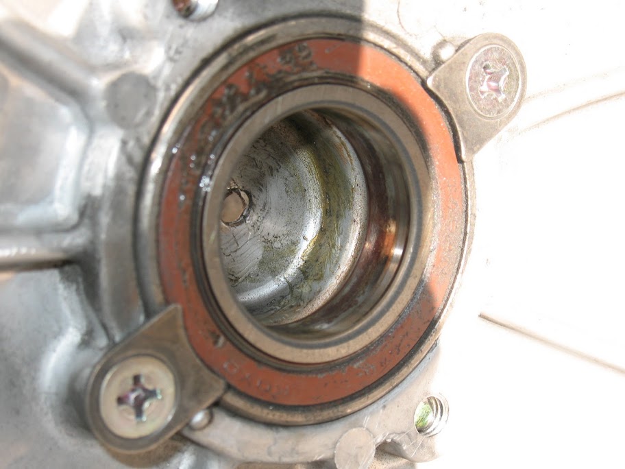

Interno del cuscinetto dell'asse frizione.

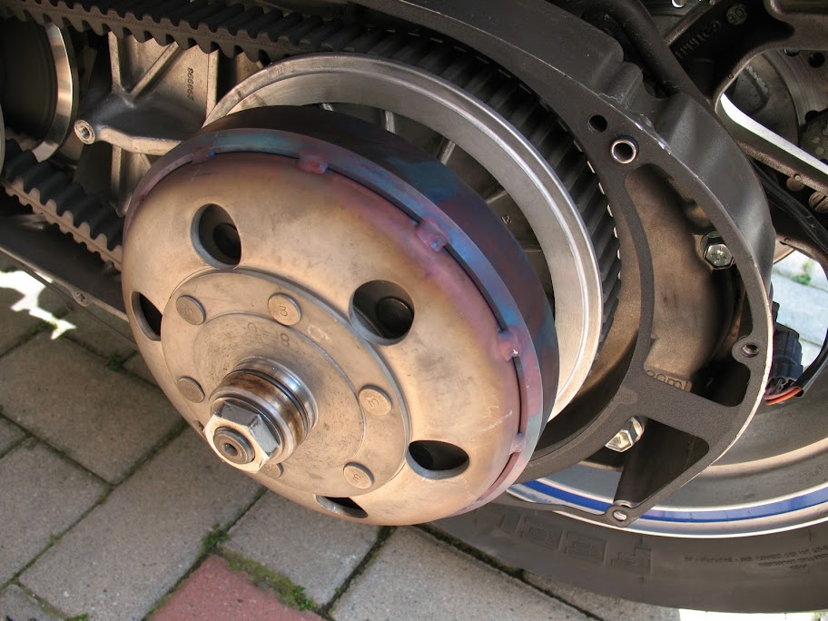

Vista esterna della campana, già violacea da molto tempo...

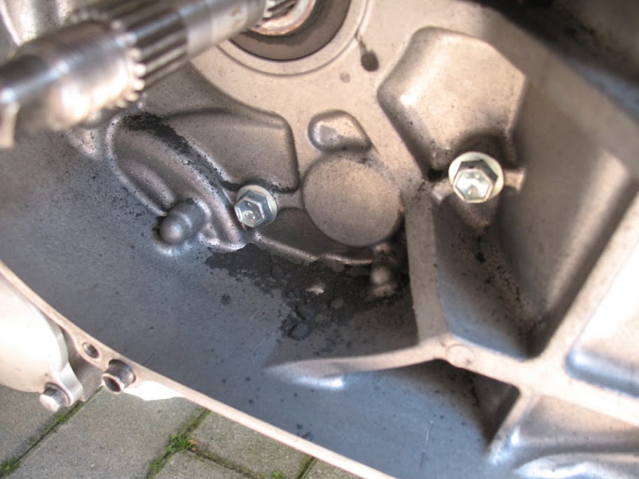

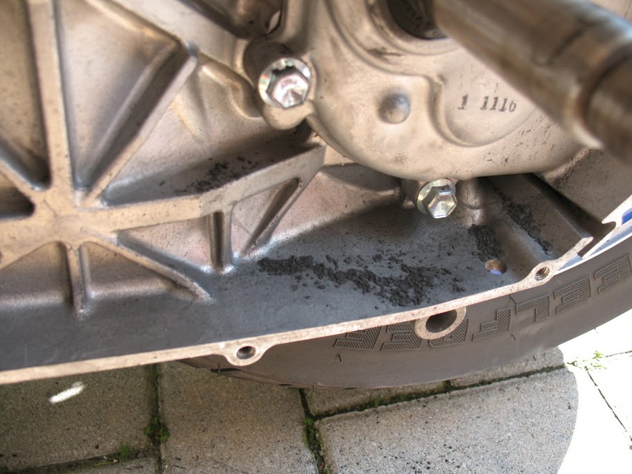

Ed ecco l'interno del carter dopo lo smontaggio del variatore e della frizione: da notare la quantità di polvere presente (e per fortuna che l'avevo soffiato poco tempo fa... :? )

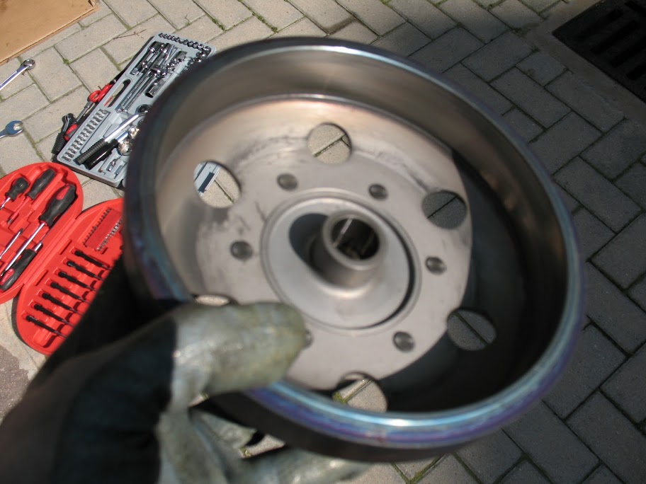

L'interno della campana si presenta bene, senza irregolarità di usura.

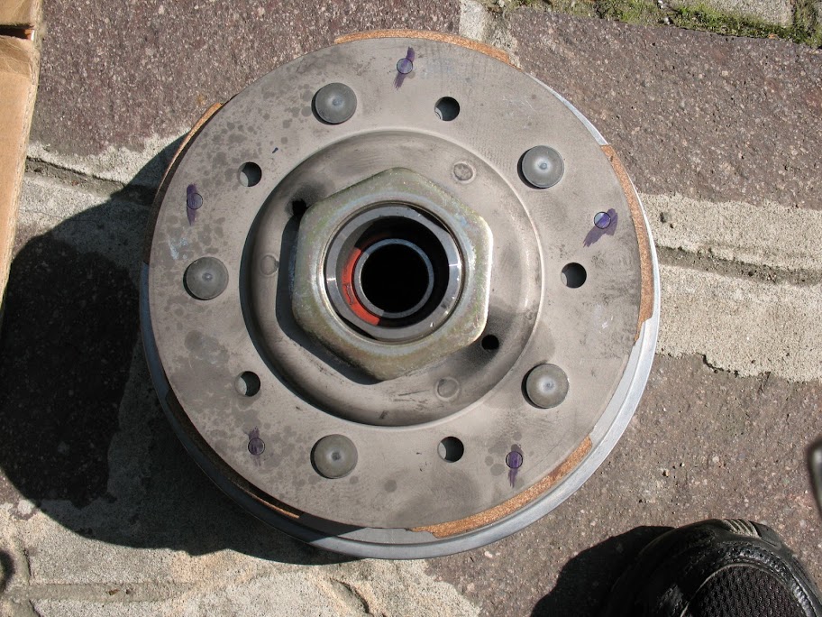

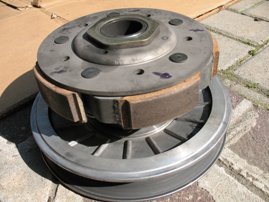

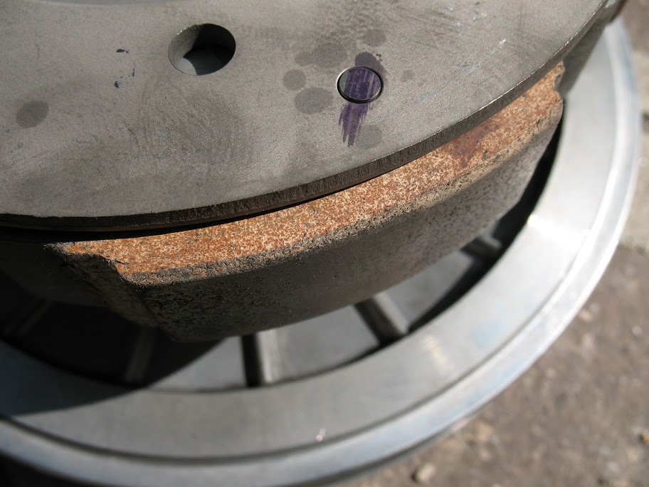

Ed anche la frizione è in buono stato: le massette non presentano un'usura irregolare e sono solo da carteggiare per togliere lo strato vetrificato.

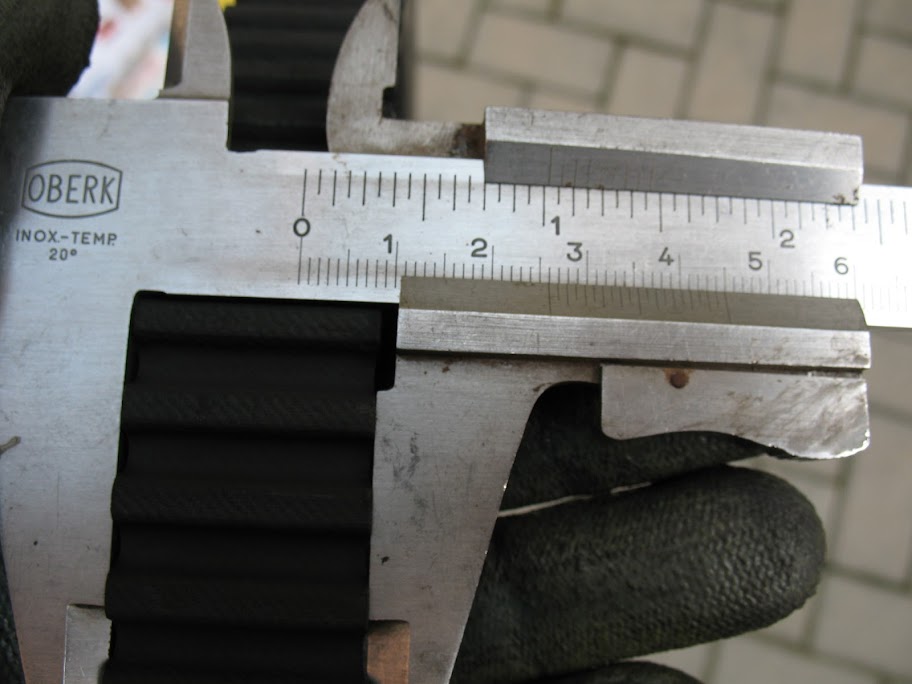

Lo spessore della cinghia invece è ancora ampiamente entro i limiti di utilizzo.

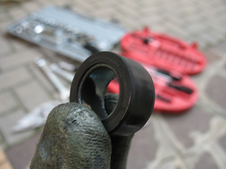

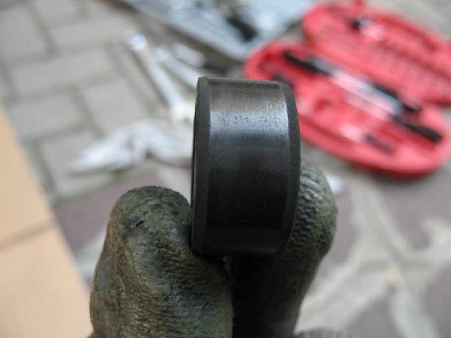

Anche i rulli da 16 grammi non sono messi così male, anche se poi ho deciso di sperimentare quelli da 14 g in dotazione col variatore... :badgrin:

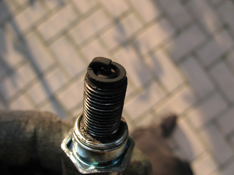

Ed ecco la candela dopo 12.000 km d'uso: a giudicare dalla colorazione, direi che la carburazione è un po' magra...

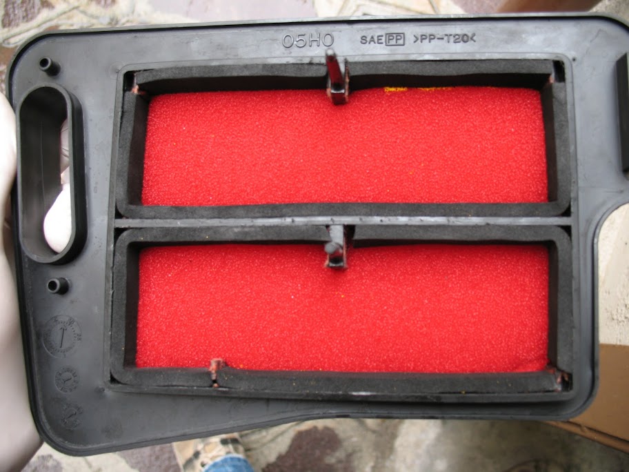

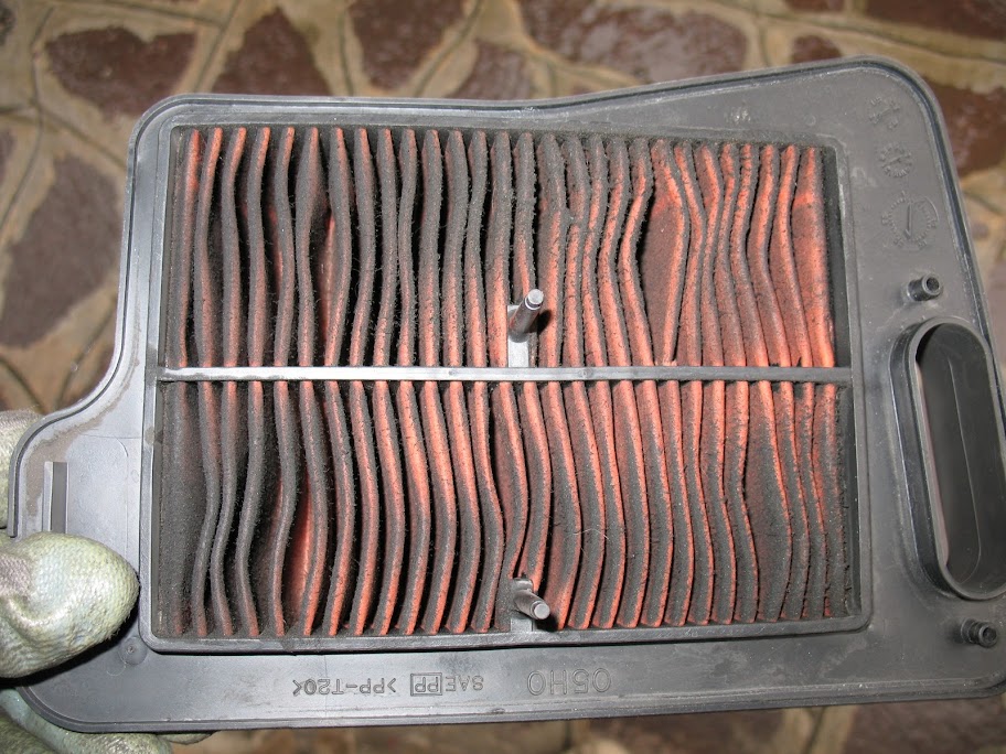

Questo è il filtro aria dopo 6.000 km di utilizzo.
Come qualcuno forse ricorderà, per il tagliando dei 18.000 km, avevo lavato e sgrassato il filtro aria.
Siccome mi giravano vorticosamente gli zebeds a pensare di spendere 35 (o giù di li, non ricordo più) eurini per un nuovo filtro aria, ho acquistato una bella e grande Red Sponge della Malossi per la pazzesca cifra di 6,00 eurini...

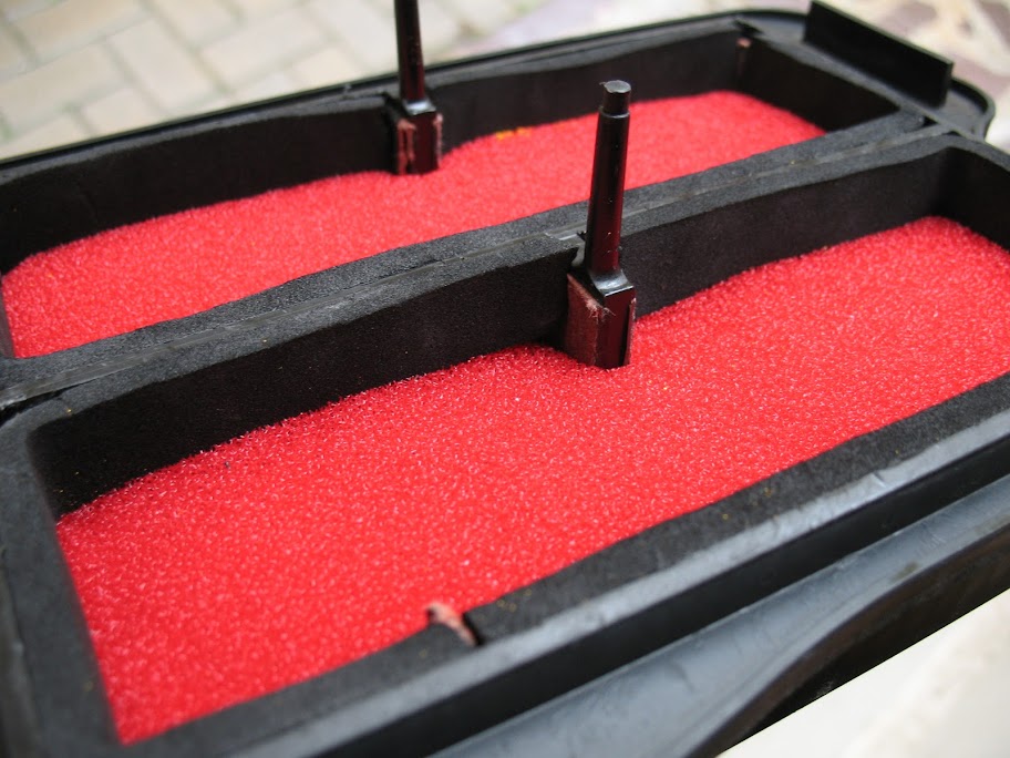

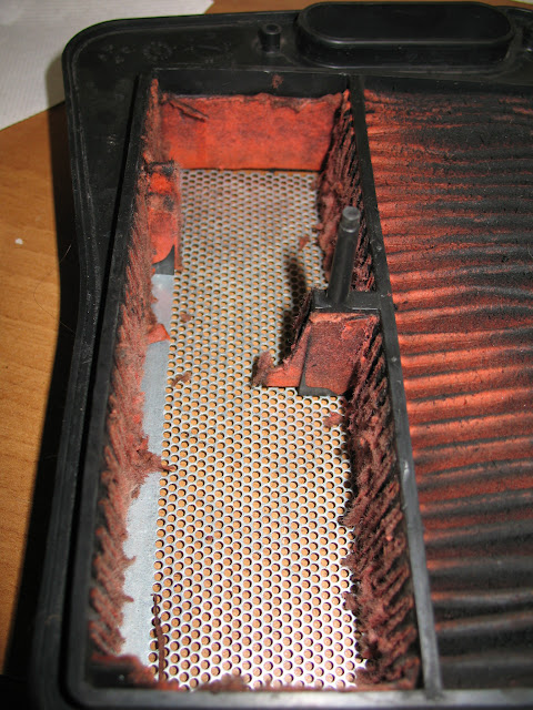

Poi ho cominciato l'opera di ristrutturazione del filtro!
Con un cutter (e tanta, tanta pazienza :evil: ) ho inciso l'elemento filtrante di carta e l'ho staccato completamente dalla carcassa del filtro, cercando di pulirla il più possibile.

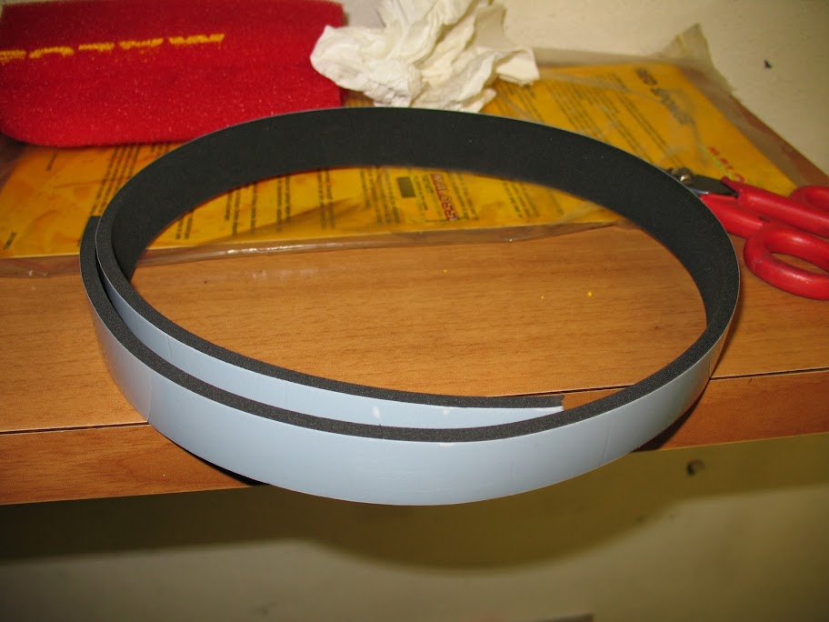

Ho ricavato da una striscia di materiale isolante adesiva due strisce più sottili da incollare nelle cavità del filtro, in modo da trattenere la spugna al loro interno.
Ho inserito due strati di spugna rossa, et voilà! :D
Direi che sono molto soddisfatto del tagliando self-made :D soprattutto pensando al risparmio in soldini.

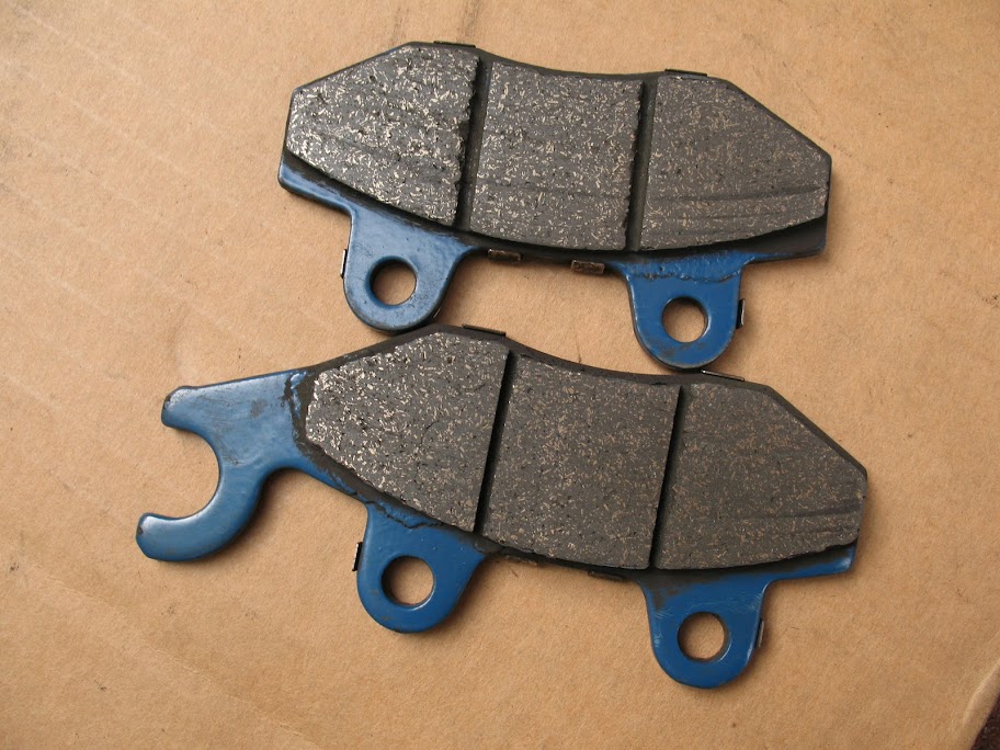

Aggiornamento: oggi ho eseguito la sostituzione delle pastiglie del freno posteriore.
Sinceramente pensavo peggio, sono riuscito a fare il cambio senza smontare lo scarico e, soprattutto, senza sganciare il cavo del freno a mano! :D

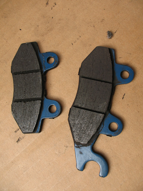

Ecco lo stato delle pastiglie originali dopo 24.000 km: sono alla frutta.
Ecco le piastrine metalliche e gli spessori per le pastiglie.
@ Anthony: ho rimontato anche gli spessori e non ho avuto difficoltà nel rimontare la pinza (non ho dovuto carteggiare le pastiglie). ;)
Ecco le pastiglie Carbon Ceramiche della Brembo (identico modello anche per il ciccio 650): unica pecca la durata, più o meno sui 10.000 km :(
