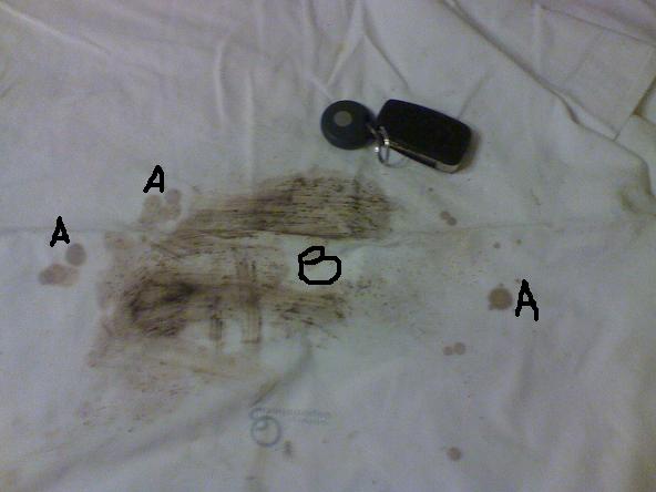

Eccoci finalmente alla foto forse più particolare, la cacca che è uscita mentre smontavo la pompa. Per rendere chiare le idee idico che il telo "era" bianco, non si vede a causa della qualità dalla foto l'alone lasciato dalla benzina pulita sul telo e ho messo un porta chiavi per far immaginare le dimensioni dell'oggetto.
A sono macchie di benzina sporca, come della vernice per intenderci;
B sono le piccole particelle di sporco, come sabbia finissima, ha questo aspetto perchè ci ho passato sopra le dita, prima avevo fatto delle foto, non immaginavo di perderle e così ho dovuto fotografare quello che è rimasto.
Quello che è venuto fuori dopo con il lavaggio è due volte tanto.
Sicuramente l'oggetto era parecchio sporco al suo interno a differenza del serbatoioche era "nuovo". Sperare che sia solo questo il famoso problema di potenza mi sembra un pò troppo utopistico, vedremo.

A voi le osservazioni, ora vado a nanna, ci si sente domanica sera, solo da lunedì rimonterò il tutto.

considerando la quantità di sporcizia che hai trovato all'interno :shock: :shock: :shock: è fuor di dubbio che il problema sia proprio questo, il filtro posto all'ingresso evidentemente non è sufficente a trattenere queste impurità (ed è per questo motivo che il serbatoio è pulito perchè vengono aspirate nella pompa) che comunque si spera vengano almeno trattenute nel filtro a retina che si trova nel corpo plastico al di sopra della pompa (senò povero iniettore) ...........il problema è che se la sporcizia si accumula quì, quando diventa eccessiva fino a ridurre il passaggio che succede secondo voi???????????
non solo, GLORIA2006 ha pulito per quanto poteva il corpo della pompa, ma non voglio pensare cosa ci possa essere ancora all'interno visto che non è possibile smontarla (almeno così sembra)
:nooo: :nooo: :nooo: considerato quanto la paghiamo stà benzina dovrebbe essere più simile all'oro e non ad un liquame fognario

Messaggioda maestro51 » sab set 05, 2009 8:58 am
Dico sicuramente una fesseria ...ma visto i resoconti fotografici la dico lo stesso :
quando il ciccino sta a riposo la notte sul cavalletto i sedimenti presenti nel serbatoio , dovuti alle impurità della benzina e non solo ,si depositano tutti nel fondo del vano pompa proprio intorno e subito sotto al filtro, e alla prima accensione del mattino riescono a passare ,non abbastanza diluiti , per primi nel filtro e poi vanno in giro nella pompa . Poi ,dopo i primi metri ,con gli scossoni i detriti si rimescolano e quelli che non erano stati aspirati entro la sera , il mattino dopo dopo li ritroviamo ancora lì sul fondo , con una consistenza diversa e pronti a passare il filtro .
Giorno dopo giorno prima o poi ti fregano la pompa .
Insomma il filtro non è abbastanza efficiente è sottodimensionato e posizionato male e il manuale non prevede una periodica pulizia del serbatoio e del filtro .
Ecco l'ho detta tutta . :roll:

Messaggioda Sting64 » sab set 05, 2009 9:48 am
grazie Walter ;) anche se mi sarebbe piaciuto vedere dal vivo :? comunque si torna da capo: 1- come il topic aperto tempo fa sulla qualità della benzina che vendono in Italia, è il caso di dire che secondo me i benzinai ci prendono per i fondelli! e qui mi fermo sennò...... :evil:
2- è chiaro che la pompa va manutenuta e la Suzuki avrebbe fatto bene a scriverlo sul libretto di manutenzione con il cambio del filtro almeno ogni 10.000 km :evil:
3- il famoso regolatore di pressione è tarato fisso o si può modificare con qualche vite che si vede dalla foto?
4- per ultimo, la corrente che arriva alla pompa è sufficiente? :?:

Ciao Sting avrebbe fatto piacere anche a me passare la serata insieme, mi sarebbe piaciuto farti vedere la mia pompa :shock: :shock: , ma avevo fretta di rimontarla, in quesi giorni sto girando da illegale ed ho paura, non sapevo neanche i miei possibile orari di oprazione. Ti posso assicurare che quello che c'è in foto è quello che ho visto io.
Per le tue risposte ti dico che quello che si poteva smontare lo smontato, basta vedere l'esloso di Baffo (mitico), la parte bassa in metallico (pompa) e la parte superiore (bianca) sono insmontabili. Non c'è nessuna vite di regolazione, quelle che i devono servono per smontarla. Questa sera se riesco monto il tutto e se riessco provo subito, se riesco ad andare in ufficio col ciccino è meglio.

Messaggioda GLORIA2006 » dom set 06, 2009 9:55 pm
Ho rimontato il ciccino, non stando nella pelle l'ho provato............
Secondo voi come va??????

Messaggioda Sting64 » dom set 06, 2009 10:30 pm
secondo me va meglio, decisamente meglio ma forse non è ancora al top ;)
