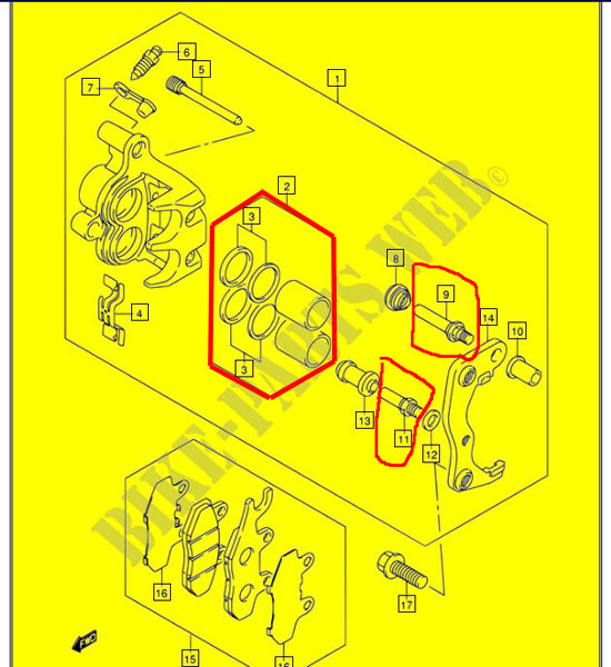

Ciao Marco il buon Andrea mi ha girato il tuo video e l'audio con le spiegazioni del problema.
Finalmente ora ho le idee un pò più chiare e spero che quel che ti sto per spiegare ti chiarisca un pò le idee.
La parte che noti muovere è abbastanza normale che abbia un pò di gioco perchè lavora sui due perni 9 e 11 che vedi nella figura allegata.
La parte che assolutamente deve rimanere bloccata e tarata è la 14 infatti se guardi lo spaccato vedrai che perni che ti ho citato prima entrano nel corpo pinza.
Il fatto che tu senta muovere tutto il corpo è semplicemente dovuto ad una probabile scarsa manutenzione e quindi l'usura ha causato un gioco eccessivo fra le due parti.
Purtroppo se ho capito bene tu hai acquistato il kit di revisione pinze dedicato ai pistoni mobili ovvero i particolari racchiusi nel punto 2 e anche se è una buona cosa ogni tanto revisionare i cilindri lo si fa soprattutto quando sopraggiungono i problemi di scorrevolezza a frenare o retrarsi.
O paura che nel tuo caso non serva per il problema segnalato.
Secondo me avresti dovuto acquistare i perni segnalati sperando che la sede nel corpo pinza non abbia patito.
Messaggi: 10052

Claudio156 ha scritto:Ciao Marco il buon Andrea mi ha girato il tuo video e l'audio con le spiegazioni del problema.

Messaggioda am04 » mer giu 29, 2022 2:03 pm
I perni 9 e 11 indicati da Claudio nello spaccato giallo, non sono quelli nell'immagine di ebay, quelli che hai comprato mi sembrano troppo lunghi, riconducibili più al numero 5 nello spaccato giallo..
Ricorda che c'è il video passo passo di Mitch's..
https://youtu.be/UNKQPPIviE8
Quelli che rientrani nel tuo kit mi sembrano più le viti lunghe che tengono bloccate le pasticche, al minuto 3,57 visibili al video.. se è così, ripeto, non sono quelle consigliate da Claudio.., cmq sono ben serrate?
i ricambi segnalati da Claudio 9 e 11 io non li vedo estrarre da Mitch's.. Lui estrapola una placca al minuto 4,27 che Marco ha ingrassato, che nello spaccato corrisponde alla 14, con avviate le 9 e 11, questi ultimi quindi, si fissano a essa.. Mitch's nn li cambia, li pulisce e basta, minuto 9,05 del video..

Messaggioda Claudio156 » gio giu 30, 2022 12:33 am
Ha ragione Andrea il Kit che hai acquistato è quello della revisione pinza.
Purtroppo se sono consumati i due perni 9 e 11 non risolverai il problema, mentre se invece e potrebbe anche essere, si fossero solo consumate le guide in gomma sono presenti nel tuo kit e quindi aggiusterebbero la situazione, ricorda di riempire bene le guide in gomma di grasso per freni quindi ad alta temperatura.
Poi ho visto che il grande Mitch fa l'operazione di riempimento olio al contrario di come l'ho sempre fatta e vista fare, ovvero dalla pinza verso la vaschetta e non viceversa.
interessante.
