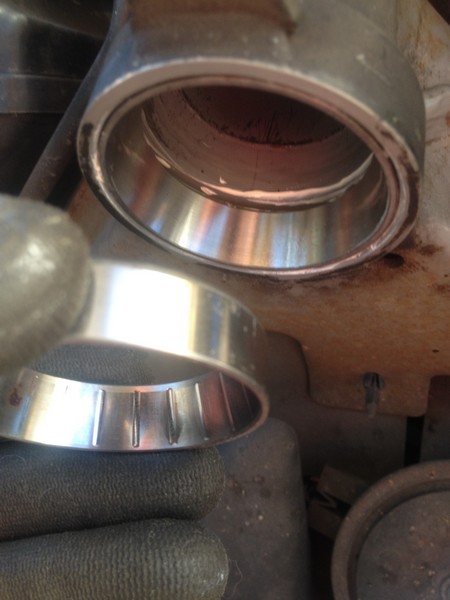

Utilizzo una foto di un amico per farti vedere il probabile problema dei tuoi cuscinetti di sterzo.
La ghiera tenuta in mano è la vecchia. Come vedi i rulli, a causa dei continui colpi inferti dalla strada, hanno pesantemente segnato la sede fissa e quindi tendono ad alloggiarsi sempre lì richiamando lo sterzo e dando quella sensazione di instabilità.
Il mio consiglio e di NON mettere nuovamente i cuscinetti forniti da Suzuki (che come vedi sono molto scadenti) ma di utilizzare degli SKF.
I codici dei 2 cuscinetti SKF sono 32005 e 32006 e il loro costo si aggira sulla 40ina di euro (tutti e 2).
